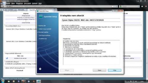

Levettem a routerről a titkosítást, jelszót, mindent.
A háttérben látszik is, hogy a routeren fennt van a nyomtató, MAC alapján, de a küldött fájlokat a nyomtató nem fogadta.
Még annyit majd kipróbálok, hogy a 3600-nak más nevet adok, más jelszóval mint a mostani642G, és telepítéskor akkor választhatok elvileg, hogy melyik routerre akarok kapcsolódni.
