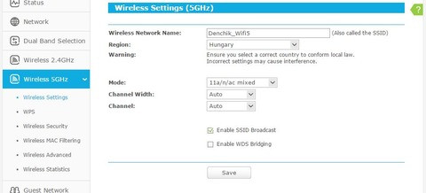

Lehet, hogy Centrino 135 nem tud 5Ghz-et az MSI GE60 0ND-mben ??? csak single channel lenne? A 2.4Ghz-es halohoz 150Mps-al csatlakozik.
De itt [link] 5Ghz szerepel, s a halozati kapcsolatnal is van olyan lehetoseg Win8 alatt, hogy 5Gz-et lehet "eroltetni" az Intel beallitasoknal. -
chros
sajna nem, mert a Zopo ZP980-am is standard n-et ir (ac-t) nem. Majd probalok szerezni valami teszt eszkozt hozza.
De nem nagyon ertem ezt az 5GHz-es dolgot:
- ez csak 'ac' modban mukodik, vagy 'n' modban is kene hogy menjen?Ami meg erdekes, most elvileg leallitottam az 5GHz-et, 2.4GHz a 11-es csatin megy. De a telon a WifiAnalizer 2 wifihalot mutat a 11-en (ugyanazzal a macaddres-sel)!!!! Az egyiken ott latona csatlakozott ssid-t, a masikon '?' szerepel! Ez azt jelenti, hogy van guest network-om is, csak nincs hozzarendelve ssid??? (nogogsplash nem fut!)

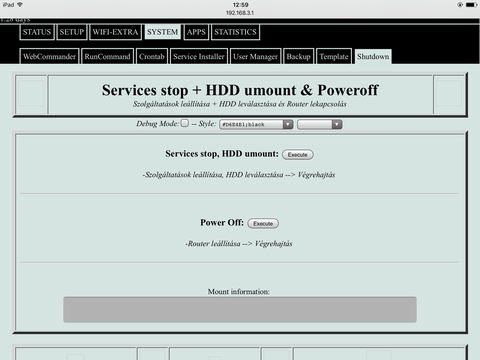

A wifischedulert kilőttem, így max magától tud elmenni aludni, annak viszont nem örülnék. Reggel, amikor beléptem a luci-ba, a mobil kapcsolódott állapotban volt az biztos, és a ledek nem világítottak.
Viszont lehet, hogy egy pillanatra kikapcsoltam a hátsó kapcsolóval a wifi-t, amikor a hdd-vel szerencsétlenkedtem az USB-nél, de rögtön vissza is nyomtam, talán akkor aludt ki. A wifi biztos ment utána is mert egy notival netezett a lányom közben és utána is...
Hopp. most se világít (5 perce még zöld volt), pedig a mobilom rajta van és aktív...
Végülis mindegy, ha működik...
