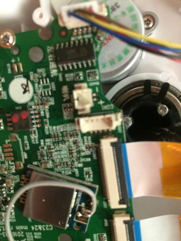

bela85
vargalex #1734 üzenetére
A fene.. igaz.. ott a hiba..de közbe történt egy kis malőr.. azt hiszem tégla lett a kamera.. próbálta magát frissíteni FW által, és nem ment.. aztán IP-t látom..de sehogy sem érem el... se belülről se kábelen, se semmi... és a reset sem segít.
Egyszóval ennek a kamerának befellegzett, rendelhetek másikat.
De a lényeg,hogy szerintem tuti ott volt a hiba amit mondtál. A következőnél DHCP-t fogok beállítani és mivel az új router tudja akkor összekötöm a MAC címet az IP-vel!
Köszönöm a segítséget!
