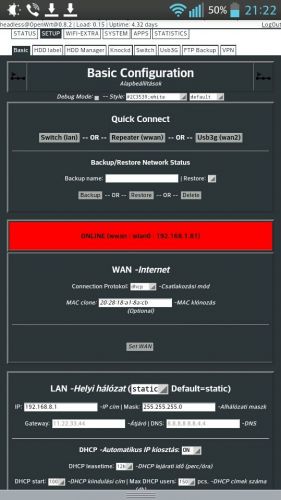

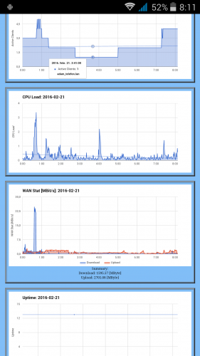

Headless
SztiviVander #709 üzenetére
Ám forgalom/terhelés vagy bármi grafikon/statisztika sokkal jobb 9092-őn. Egyrészt adatbázis építés van, valamint azt monitorozol amit akarsz. Egy napi adatbázis kb 2 kb ha percenként mentesz. Persze az adatbázis tartalmától függ ha a képen látható módon gyűjtöd az aktív kliensek nevét is akkor igen csak megnőhet az adatbázis mérete. ~100 kb/nap
Headless
maximum egy kicsit kell átírni a Lua részét, de annyi bőven elég amit a template fájlokban látsz. az alapján sok mindent megtudsz csinálni...
Materialt leszeded és megnézed a template fájlját, azt önnyedén áttudod ütltetni a BB-s luci alapjaira. Hidd el tudom, mert a sima openwrt.org-os témát módosítottam. és a BB-s módosításom pár perc alatt átültethető volt a CC-re is. Valószínűleg visszafelé is hasonló.
Hát suste: nem tudom te hogy vagy vele,de a mi oldalunk minden csak nem modern kezelőfelület, inkább egy helytakarékos ömlesztvény. Amit két olyan készített aki sosem tanult sem html, sem css, js, sem shell scripteket írni, hanem ami megragadt. Meg google...
suste
te értesz félre!
pont ezért küldtem a basic oldalt!
minden alap dolgot is be lehet állítani már régóta a 9092-n, a hálózat és wifi kapcsolatokat is mutatja, stbstb
frissítsd a 9092-t, és lapozd már végig -
Headless
SztiviVander #706 üzenetére
Hát 1043 topikban siddis linkelget folyamatosan ilyen "hülyeségeket"
kérdezz rá nála, amúgy ha valamennyi értesz a htm,html, css íráshoz könnyedén írhatsz egy saját Template fájlt a jelenlegit felhasználva.
suste
