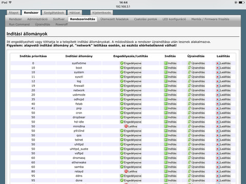

Nem értem hogy miért nem érted amit írunk
A 9092/crontab oldal tök logikus, és minden funkcióját oda van írva mit jelent/csinál.
Ha az angol nem megy, akkor fordítsd le google-val, de a másodperc, perc, óra, stb azért szokott mindenkinek menni.....
Azt is leírtam hogy a * = mindig, és "null" adatról sehol nem írtunk.
Te idemasoltal egy olyan sort amiben van "null" rész, akkor szerinted jó ez?
Az egész cron annyiból áll, hogy megadod az idő kapcsolókat és a parancsot amit végre akarsz hajtatni. Ráadásul van HELP gomb is az oldalon!!! -
suste
bigdady #1193 üzenetére
9092-n csak sorban kiválasztod, nem kell semmit beírni.
Tok logikus csak nézd végig mindegyiket mi van odairva és nyisd le a listát....a végén meg Set gomb.
0 2 * * * reboot (minden 02:00kor ujraindul), de szerintem elég lenne a /etc/config/network restart is a reboot helyett.
A * az alap, a mindiget jelenti, ezeket nem is kell bántani. -

és a 9092-t se találtad?
ott már csak végigkattingattad volna a füleket....de egyébéknt van 99--webrevert_readme.txt, ahol az elérhetőséget és a lucis frisítést olvashhatod (mert elsőre ezt sem találtad)
suste
a 9092-öt nem vágom mi
miért nem olvassa el senki a readmeket???
vagy a logout is ott van......
máskor mindenkinek az a baja, hogy nincsen valamihez leírás, ami tök jogos
de ha meg van leírás dömping, saját nyelven, akkor meg .....de egyébként luci/szolgáltatások/www_suste!
suste
ok, pont ezt mondom, hogy a 9092/system/backup-flash oldalon csak kiválasztod a tplink fw-t és már mehet is a flashelés
nem kell külön letölteni, ellenőrzést futtatni, majd betölteni a luciba...szóval lényegesen egyszerűbb, gyorsabb..ha valaki hajlandó körülnézni a 9092-naz openwrt meg nem nyúl a bootloaderhez
