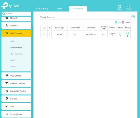

Nem lehet, ott csak vagy TCP vagy csak UDP, vagy az ALL-t tudom választani.. természetesen az ALL van választva és így írja kívül, hogy "or"
Szolgáltató oldalon nincs hiba, szerencsére. Viszont tényleg nem értem, hogy a NAS-t elérem a 8080-as porton csak a "rohadt" IP kamerát nem.

A router zsír új, jó kéne hogy legyen..
A 21-es port is csak úg ymegy, ha az usb-re kötök egy winyót és a media servernél engedélyezem. akkor a portcheck is nyitva látja a 21-es portot, másképp hiába teszem a portforward részhez akkor sem látja nyitottnak.Egyébként más a kezelőfelület, de lényegében a beállítási lehetőség ugyanaz.

Na az a harci helyzet, hogy a régi routert visszakötve, amin OpenWRT van, azon működik... ott van külön a Firewall - traffic roules, hogy Open Port on Router.. meg külön a port forward.
De az új routernél nincs ilyen hogy Open Ports on Router..
Van esetleg valami ötleted mit tudnék csinálni? Nem hiszem hogy a zsír új routerbe ne lehetne valahogy megoldani ezeket. Főleg most lett egy NAS szerverem is és ahhoz kéne a portnyitás meg továbbítás -

Igen, előtte ugyanezzel a nettel és a régi routerrel (amin OpenWRT volt) működött.
OpenPortcheckerrel is néztem és a 81-es portra azt írja, hogy Closed... pedig a virtual servernél beálítottam.
Végigkattintottam az egész router menüt..de semmit nem találtam ami segítene.
