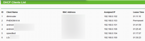

Csak a PC-t állítottam így be a routerben fix-re, mert hol 103-ra hol meg 106-ra végződött az IP címe, és a Solid Explorer a Nexus 7-en saját belső WiFi hálózaton belül amikor változtatta a router véletlenszerűen, nem találta meg és át kellett állítanom, illetve le kellett kérdeznem, hogy mégis most melyik IP címet adta ki a PC-nek.
Az TP-Link Archer C5-ből - ez a fő router -, a D-Link DIR-600-on keresztül, a D-Link GO-RT-N300-ba fut végül a kábel, mert minden szobában van egy router, sőt az enyémben kettő is mivel rá van kötve egy NMHH mérődoboz közvetlenül -, és ezen routereken is csüngenek ilyen dolgok, mint Sony okostévé stb, egyébként DHCP-n keresztül osztja mindennek az IP-t ami közvetlenül rá van kötve a C5-re. A DIR-600-on természetesen ki van kapcsolva a DHCP.
Nos ami még zavar, hogy a D-Link DIR-600 is más más IP-t kap sokszor a C5-től, tehát ezt is fixálni akartam. Javasolt?
Azokat az eszközöket, amelyek nem közvetlenül csatlakoznak, "nem látja", de azon eszközök is elérik a netet, csak éppen a belsőhálózaton belüli IP címüket nem tudom lekérdezni, maximum a saját routerüktől.
#41133696

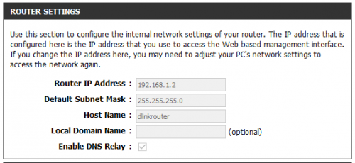

Tehát:

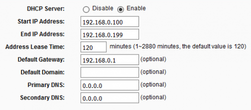

Elsődleges TP-Link Archer C5, így van beállítva nálam:
Ennek a LAN portjából megy egy kábel a D-Link DIR-600 LAN 1 portjába, ami AP módban van.
Itt nem is engedi az IP-t állítani.
Ez így:
Elsődleges router, LAN oldali címe (Archer C5): 192.168.0.1
DHCP scope: 192.168.0.100-192.168.0.199

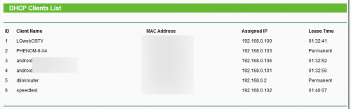

Jelenleg itt tartok:
#41133696
Most itt tartok.

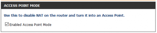

Tehát a routerek Switchként fognak működni.
"Ha a routerek wan portjait dugod a C5 LAN portjaiba, és nem akarod őket igazából routerként használni, akkor be kell állítani (ha lehet), hogy a WAN portot is csatolja a LAN-hoz. Szerintem a gyári firmware-kben ez nem megy."
Valóban, ez az ASUS RT-N10+ -nál működött, de DD-WRT kellett hozzá.
Most az változott, hogy a TP-Link LAN1 portja van összekötve D-Link GO-RT-N300 LAN 1 portjával. WAN port üres az újabb D-Linken. A D-Link GO-RT-N300 LAN2 portjából megy át egy kábel a következő szobába, ahol majd a tervek szerint holnap a DIR600 lesz beállítva 192.168.0.3-ra.
Jelenleg a GO-RT-N300 192.168.0.2-es címen van, DHCP kikapcsolva rajta.
