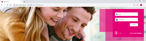

#10492 tjsz : WAN-ba és WAN IP-re 192.168.0-sat kap, érdekes, mert ahogy átraktam a Telekomos routert bridged mode-ba, ő megkapta a 192.168.100.1-et. Lehet itt rontottam el és LAN portba kéne?

Kipróbáltam egy másik Telekom-os ügyfélnél (igaz ott is DMZ-s megoldást használok), és ott sem érem el belső gépről a DDNS névvel a router-t.
Megint egy másik ügyfélnél (Pick-Up a szolgáltató) pedig működik a DDNS-es elérés.
Tehát szerintem ez net szolgáltató függő és nem firmware hiba.

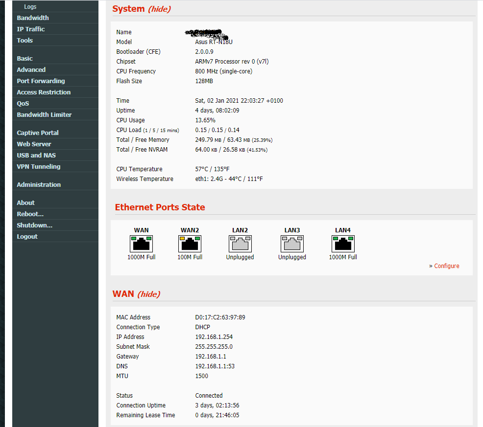

Route modem IP. Beírtam a modem IP címét, ami most modem üzemmódba van kapcsolva, nem működik, nem érem el az IP címével a szolgáltatói eszközt. Mikor működik? Mit kell még csinálni? Nálam PPPoE nincs, DHCP a WAN settings. A két router IP tartománya sem egyezik. Mégsem érem el. Ha pedig nem érem el a webfelületet, akkor a router üzemmód visszaállításához marad a reset gomb. Szerintem ebben egyet értünk.

Az a bajom hogy most nem tudom megnézni hogy mi az ont ip címe. Invitelnél ez 192.168.100.1 volt, de ez most nem működik. közvetlenül kellene gépet rákötni, de most nem verhetem szét a cuccot.
A wan-lan oldali cím egyezést meg nem tudom hogy beleőrül-e, a merlin és most a tomato kezeli, de a gyári sem zavarodott bele.

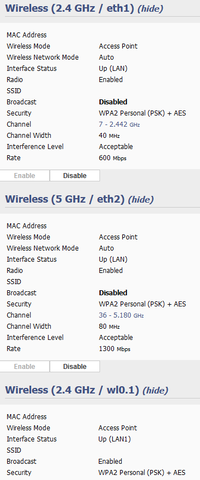

Ha átállitottam bridge módra a 2.4 és hálózatot, akkor a csatorna beállítás áll megjelent egy scan gomb, amire ha rányomtam meg is találta az éppen sugárzó hálózatokat, így a telefont is, de amikor kiválasztottak, nem történt semmi, a hálózat nevét is próbáltam átirva, semmi, jelszó eggyezéssel is semmi... -
No mivel ő egy virtual wireless, ezért nem tudom átállítani a ch-t. Sima belső hálózatos wifim(2.4GHz) 7-esre belőttem, az tök jó, de ennél sajnos nem állítható, 5-ösre írja, a wifi analyzer, de szerintem ez hülyeség, itt ülök a router mellett és azt írja, hogy 15m-re van
