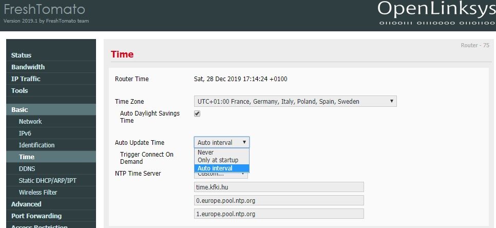

Talán megoldás . Ha van fennt entware
opkg install ntpdate
Szinkronizálásntpdate 0.europe.pool.ntp.org
erre kiírja hogy adjust time server.......
gondolom ezt már be lehet tenni az Administration Scheduler-be hogy 24 óránként futtassa ?
update :
a time.kfki.hu nem műxik -

Megnéztem visszafele a log-okat, Shibby féle Tomato-ban még volt ntpc-ntpsync, FreshTomato-ban már nem.
tjsz
Intruder2k5 #9642 üzenetére
Most néztem, ntpsync-et sem ismeri. Azt mondja, hogy "-sh: ntpsync: not found"

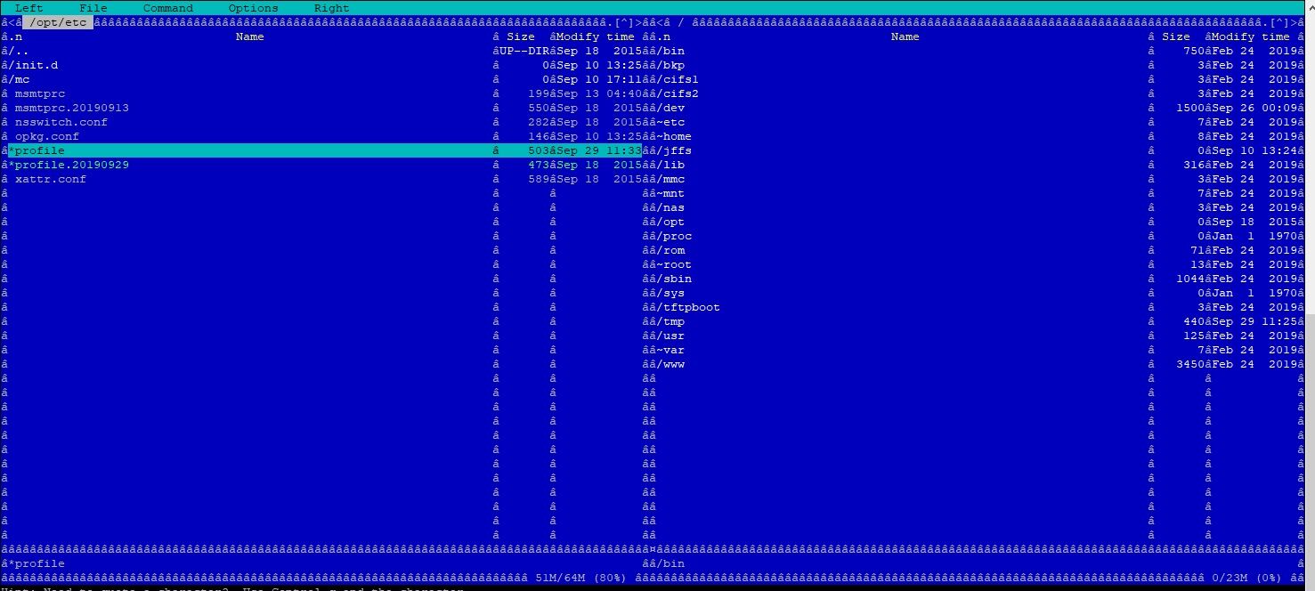

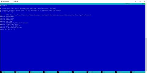

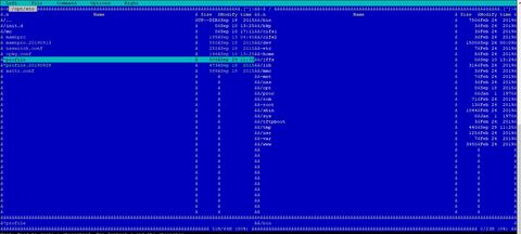

Kicsit bugos az mc megjelenése.Ugyanakkor nem tudok beírni mc parancsba a magyar billentyűzeten ftp címet és abban ezt a jelet: "/". Erre billentyűre felugrik a user menü. Putty beállításaiban se találok semmi gyanús billentyűzet dolgot, vagy nyelvet, stb.

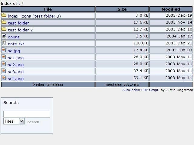

Még régen az Optware-s scripted telepítésekor került fel a routerre. Az én AC66U-s routeremen Entware alatt fut, és már és sem emlékszem rá hogy lett összehozva akkor. A feltelepített csomagokat is listáztam az enyémen, de nem jutottam vele előrébb. Na mindegy, legfeljebb nem rakom fel.
Szerk: Autoindex volt a neve.
Egy kép róla:
