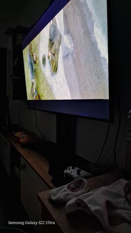

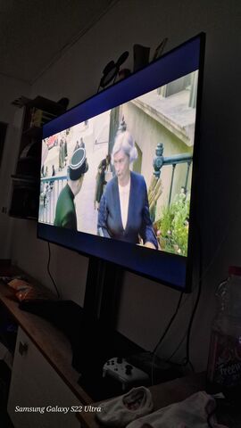

Én megint csak azt látom hogy rossz az összehasonlító "bizonyíték" od.
Az első kép az teljesen jó (ahogy te is írod) . szerintem az enyém lehet egy picit rosszabb is. Itt a képernyőt bár jobbról fotózod, a függőleges tengelyen merőlegesen nézel a képre.
A második képen viszont látni hogy a tv-d erősen le van buktatva, te mellette állsz és kb lefelé fotózod. Ez a képernyő tetején is már távol van a függőleges tengelyen mert derékszögtől, de a képernyő alján szinte már hegyesszog.Az én tapasztalatom az hogy a tökéletes feketékrol elbucsuzhatsz ennél a tvné,l ha a betekintési szöged bármelyik tengelyen meghaladja a 45° őt. No nem lesz a kép katasztrofális, és tovább nem is romlik ha oldalról nézed, szín hibát se produkál, de fátyolos lesz.
Találkoztam olyan nagy monitorral amit azért nem lehetett közelről használni, mert a sarkain megjelent a kephibak, de a közepén úgy nem. Kb ezért is találtak ki a hajlított monitorokat.
DE, ha csak azért fotózod ebből a szögből mert csak így tudod nekünk megmutatni a hibát, és szemből derék - derék szögből, ugyan ilyen rossz, akkor hagyd is abba a csoda várást, ezen nem fog firmware javítani, ez a panel gyártásihibás...

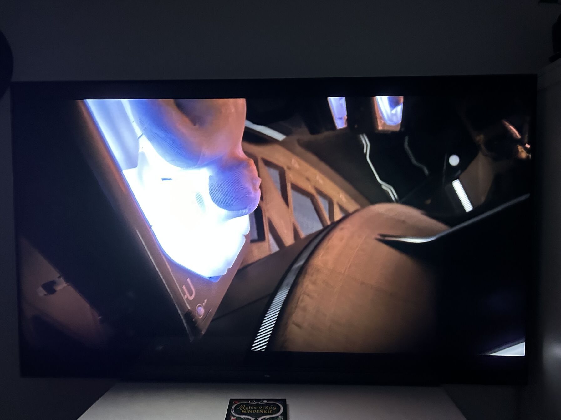

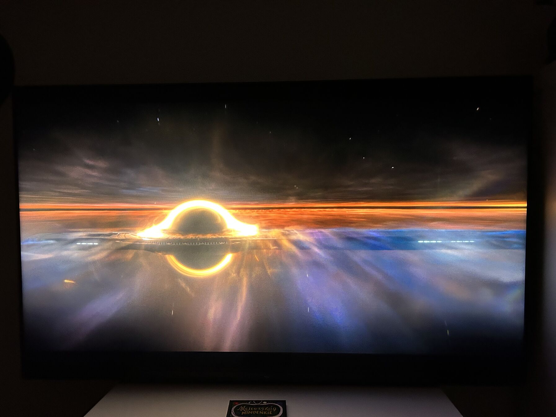

A 2 jelenet között alapvető különbség, hogy a 2. Képen az alsó fekete csík fölött sokkal világosabb tartalom van, ezért megy át a fény. Az más kérdés hogy kellene e neki vagy sem. Fenti csík fekete mert alatta sokkal sötétebb tartalom van, nincs fényszivárgás..
