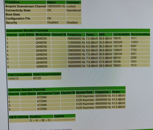

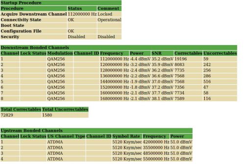

kabelmania27
Tutu7030 #10873 üzenetére
Igen, lehet mert két kettes és egy hármas az 10dB feletti (4+4+6=kb14)csillapítást jelent, de ha erős a bejövő akkor még elég lehet, ha ki lehet alakítani akkor úgy lehet jobb lenne hogy bejövő kettes osztó egyik kimenet modem, másik kimet hpf és utána osztani a jelet egy négyessel a három tévére+rádióra. 3,5+7,5=11 tehát pár dB-vel kevesebb, de ha jól működik akkor a mostani kialakítás is jó, mert pár dB különbséget elvileg elvisel a tévé, nyáron jön jól pár dB plusz ha leesik a bejövő jelerősség.
