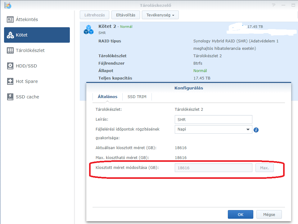

AMDPista #57162 üzenetére
-Leállítod a NAS-t
-Kiveszed az egyiket, berakod helyette az újat.
-Ujraindít, elindítod a a kötet újraépítését. (akár egy nap is lehet) Ha nem muszáj ne terheld a NASt közben.
-MEGVÁROD MÍG LEFUT RENDESEN
-Amikor kész leállítod és kicseréled a másik lemezt is.
- Ha nagyobbak az új HDD-k mint a régiek akkor a végén ki kell terjeszteni a kötet méretét az új méretre!!!
-Kész. -

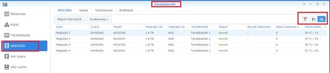

Borisz76
AMDPista #55538 üzenetére
Igen.
Kikapcsolod a NAS-t.
Kiveszed a hibás lemezt.
Beteszel egy ugyanakkora VAGY nagyobb méretű lemezt.
Bekapcsolod a NAS-t.
A Tároláskezelőben elindítod a kötet helyreállítását.DE én várnék a cserével és előbb megnézném, hogy hány hibás szektor is van a lemezen :
Pár nap múlva lehet megint ránézni, hogy növekszik e a számuk vagy sem.
A másik NAS-omban van olyan lemez amin 2-3 éve 8 db hibás szektor van és nem nőtt tovább a száma.

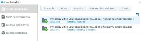

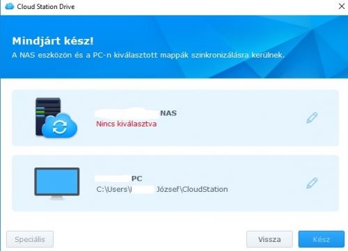

Borisz76
AMDPista #23129 üzenetére
NAS-on a Cloud Station Server fusson.
PC-n a Cloud Station Drive.
NAS-on megadod a mappát amibe lesznek a mentések. ( Lehet benne több almappa is akár. )
Ha a megadott mappában vannak cuccok akkor indexelni fog.
Kevés adat esetén hamarább, több adat esetén napokig is dolgozhat.
- Nálam a főmappa kb 34 TB-nyi cuccot tartalmaz....3 napjába tellettEz után a PC-n a CSD-ban meg tudod adni a szinkronizálni kívánt mappákat :
Ha kész :
Ez esetben akár a PC-ről akár a NAS-ról törölsz valamit akkor MINDKÉT helyről törli !
