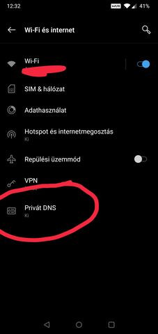

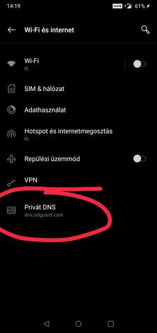

Azért nem tudtátok a Samsungon beírni mert nem a megfelelő típusú címet írtátok be...
Meg kell nézni a teló leírásában melyiket támogatja és annak megfelelő címet/formátumban kell beírni:DNS-over-TLS, DNS-over-HTTPS, DNS, IPv4,DNS, IPv6,DNSCrypt, IPv4,DNSCrypt, IPv6
Az enyém pl a "DNS-over-TLS"-t támogatja ezért "dns.adguard.com"
#80977664
istvan170 #56404 üzenetére
Akkor ezek szerint telefonfüggő a dolog. Ez van.
Rákerestem és úgy látom ez alap android feature (legalábbis Android 9-en és felfelé): [link]Marad a VPN.

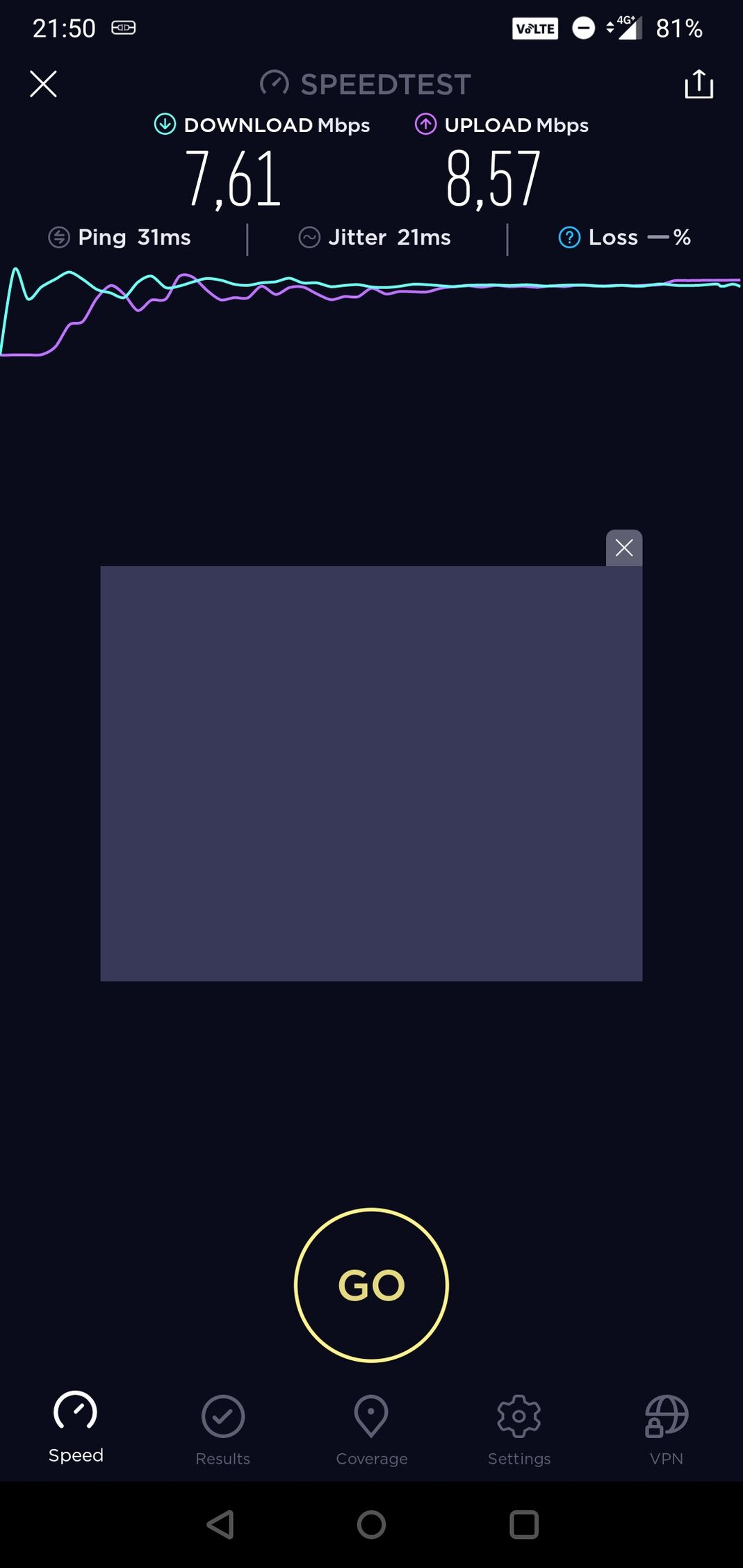

Igen, VPN is megoldás, de ha VPN-t csinálsz akkor a NAS UP net limit lesz a szűk keresztmetszet sebességben...
Ha csak a default Pi-hole szűrő kellene akkor vannak publikus PI-hole (vagy Adguard) szerverek amik címét meg tudod adni a telód DNS beállításában és akkor nem lesz sávszélesség gond, nem fut át a NASon a forgalmom.
