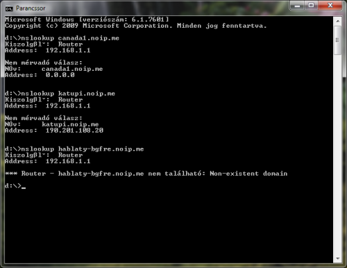

"Jah az a 190-es ip a te public ip-d?"Természetesen NEM. Elfelejtettem közölni hogy én Magyarországon vagyok az pedig egy Venezuelai ktvnet szolgáltató dinamikus ip-je...
De az enyim is ugyanilyen, csak a saját IP-met nem akartam kiadni, a cache dolog miatt úgyis kétségbevontad a lekérdezést..Eszerint nem a teljes szolgáltatót blokkolják csak bizonyos IP-ket vagy dnsneveket... érdekes.
Talán váltsál DDNS nevet hátha megjavul.. -
Doky586
Valóban érdekes eredmény jött ki.
1.: amit írtál arra hamis 0-ás címet ad
2.: webkeresővel találtam ezt a katupi izét, még sose hallottam róla, sose használhattam, így a cache-ban se szerepelhetett, az én nevemet beírva is ugyanígy adja ki a saját IP-met.
3.: hamis nem létező címet beírva ezt adja.Az viszont egyáltalán nem derül ebből ki hogy a előzőekben linkelt 3db DNS szolgáltató közül melyikről származik az infó...
