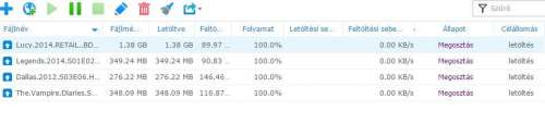

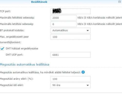

A legujabb androiddal (lollipop) tudtok torrenteket hozzá adni a download station-hoz????

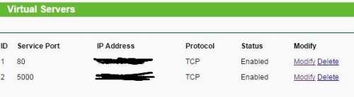

A synology.me ddns szolgáltatás nektek működik?
Nem tudom ezen keresztül elérni a nas-t.
stomi76
A synology.me ddns szolgáltatással egyik napról a másikra nem érem el a nas-t. Mitől lehet ez?Azaz érdekes, hogy quickconnect viszont működik....????
