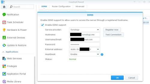

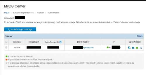

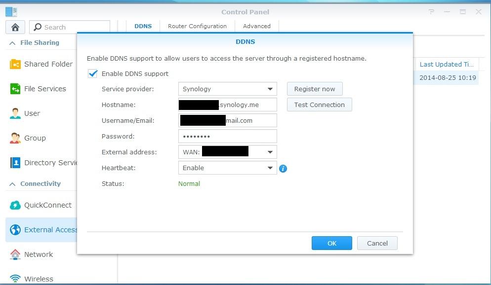

@Rick4:
Én sose IP címmel megyek. Bár hozzáteszem, hogy nem tudom milyen sűrűn frissít a MyDS Center...
Én beregisztráltam a MyDS Centerre, majd NAS-on az External Access/DDNS kiválasztottam, hogy Synology legyen a Service Provider, adtam neki host nevet, illetve megadtam a MyDS-es felhasználónevem + jelszavam és működik. Én úgy tudom, hogy ez a Syno saját DDNS szolgáltatása, de valaki majd kijavít ha rosszul tudom (anno én no-ip-t használtam, azt kézzel kellett frissíteni ha változott a WAN címem).De arról nincs tapasztalatom, hogy milyen gyorsan frissül és szinkronizál. Ez ki kellene mérni.
@zoltan6:
Ilyennel nem találkoztam. Nem lehet, hogy hardver hiba?
Mai nap én azzal szívattam meg magam, hogy Windows fájl szolgáltatásoknál engedélyeztem a logokat és annyira lelassult szerencsétlen NAS, hogy azonnal kikapcsoltam (mind a másolás, mind a válaszideje). Esetleg valami hasonló logolás megfogja...@allein:
Szerintem akkor konfiguráld be. Fentebb leírtam én, hogy csináltam.
Leírást én csak régebbi DSM-ről találtam:
Synology Webinars - Remote Access with the Synology DiskStation
9. perc után mesél a DDNS-ről.De szerintem az EZ Internettel is meglehet csinálni ezt a műveletet.
Erről meg ilyet találtam: How to make Synology NAS accessible via the Internet
De ez se túl friss, ráadásul félig német.Ezután már csak a portokot célszerű eltenni a standard portokról (21, 443, stb). De erről van elég komoly mennyiségű hozzászólás a fórumon.
