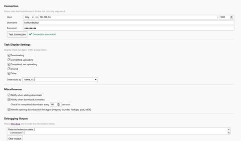

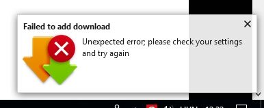

a.gabriel #41728 üzenetére
Segítséget szeretnék kérni a Firefox plugin Synology Download manager-el kapcsolatban.
A plugin felrakása rendben ment, beállítottam amit kért, hogy a Nas-hoz tudjon csatlakozni.
a testet lefuttatom, és minden OK vele.
de ha egy torrent letöltést el akarok vele indítani (torrent link > jobb klikk > download with download station
Akkor hibát ír ki >
ha itt megadom a elérésnek > 198.168.1.8/Download Station akkor már a teszt sem megy le, hibát ír ki conneection failure (unknown reason)
Mit csinálok rosszul?

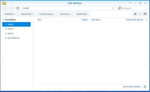

Nestor16
Üdv.
A photos alkalmazás (mappa) alá bemásoltam a 80 GB családi képeket, videókat. A képek természetesen jól megjelennek. A videók nagy részét még régebben átkonvertáltam mkv-ra, ezt találtam jónak a HandBreak konvertálóval, hogy kisebb helyet foglaljon. A photos alatt viszont nem támogatott a formátum, nem játssza le. Konvertálni sem tudta. Viszont én egy nagy mappában tárolom helyszín szerinti mappastruktúrában az anyagokat szóval nem igazán megoldás, hogy a DS Video-t is ráállítsam erre a mappára, egy alkalmazással szeretném ha lehetne kezelni.
A Moments lenne még jó, viszont azt sem lehet ráállítani más mappára, csak a sajátjából olvassa ki. Vagyis ez kérdés is, valóban jól gondolom-e. Ettől függetlenül érdemes tennem egy próbát, hogy átmásolom a Moments alá is, működni fog vajon? -

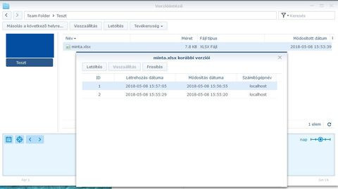

Larry303 #41787 üzenetére
Ha nem kell a windows jobb egérgombos menüjébe az előző verziókhoz akkor van több út is ha kell akkor csak az van, hogy beállítod a Windowsokban a Synology egy mappáját a vezérlőpult -> fájl előzményeknél.
Remélhetőleg azért lehet hálózati mappára beállítani mert jól működik de nekem nincs tapasztalatom vele de ezt mint írtam a jól megírt vírusok kezelni szokták.
Az tuti, hogy Server 2012,2008 az jól megcsinálja hálózaton a Shadow Copyt NAS-ra.Ha nem, és tudnak egy/több de a lényeg, hogy megadott könyvtárba dolgozni a felhasználók és elég gyors a hálózat akkor SMB -n felcsatolod nekik a munka könyvtárakat amire beállítod a verzió követést.
Ezt te vagy akinek meg van mutatva és van joga pld webes felületről tudja menedzselni baj esetén minta:
Letölthető, vissza állíthatóak az előző verziók.Töröltek vissza állíthatóak.Vagy.
Ha saját gépen dolgoznak több mappába akkor be kell állítani azokra a könyvtárakra a Synology Backupját. Ez a kliensen keresztül maguknak is tudják menedzselni.
Ezeknél ha egy kódoló végig megy akkor egy verziót vissza lehet lépni és megvan minden (persze nem egy gombnyomás )
De ezek ugye lehetőségek, te tudod a neked legjobbat kitalálni, azt feltétlen le kell próbálni és ha hibátlan mehet élesbe ahol még úgyis kiderülnek hiányosságok amit leleményes felhasználók tudnak összehozni de remélhetőleg kezelhetőek
Talán jobb ha te leírod majd, hogy hogy találtad ki és beírja ha valaki tud jobbat / vagy valami miatt tud buktatóját stb.

a.gabriel
Akkor hibát ír ki >
