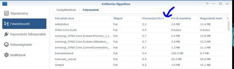

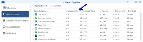

A DLNA /Stream egész addig jó amíg csak egy direkt átvitel van, viszont ahogy a szerver megpróbál segíteni a kliensen való lejátszásban azzal, hogy az onnan kapott információk és a neki le programozott infók alapján átalakítja a képet/hangot vagy csak másik konténerbe rakja a meglévőket máris számít a teljesítmény. a Feladatok száma és összetettsége meg befolyásolja az eredményt.Amikor be van lassulva csinálj egy képet az erőforrás figyelése->feladatkezelő részről, úgy hogy processzor% szerint van növekvőbe rakva meg a folyamatokról is.
Ezeket látva könnyebb tippelgetni mi lehet a jó megoldás.

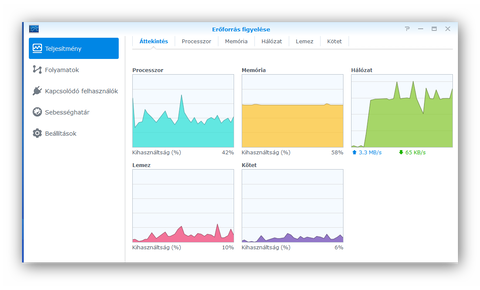

Ha ez a kép akkor készült amikor akadozott / töltött akkor 99%, hogy nem a NAS a gyenge láncszem.
A TV is kábellal van a hálózatba kötve és a NAS -és a TV közt egy minimum 100Mbit -et tudó normális hálózati eszköz van ?Van e IPTV vagy hasonló ami bezavarhat ?
Ja és a kép alapján a PLEX fut annak ellenére, hogy azt írtad, hogy nem használod[ Szerkesztve ]

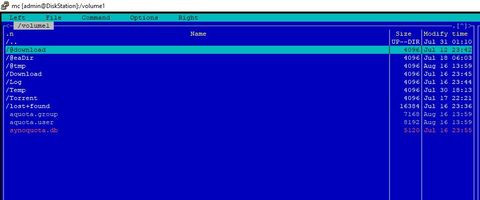

Ha használod a DS-t akkor a letöltött anyag duplán foglal, mert van egy rejtett mappa is, arra az esetre ha letörölnéd amit letöltöttél, akkor onnan átmásolja, nálam legalábbis így volt, amikor nem találtam, hogy hol a helyem.
Volt, hogy ebből a rejett mappából nem akarta kidobálni, amiket már rég töröltem a DS ből.
Jött egy verzió frissítés, és meglepődtem, hogy mennyi helyem lett.
Ez volt az a pont, ahol érzékeny búcsút vettünk egymástól a DS el.

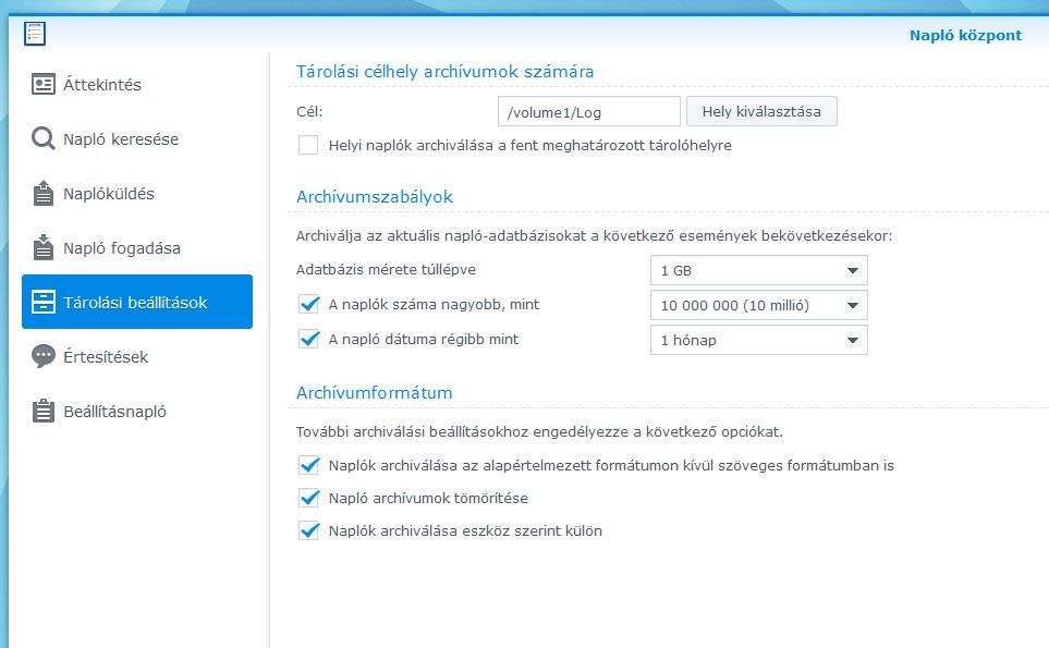

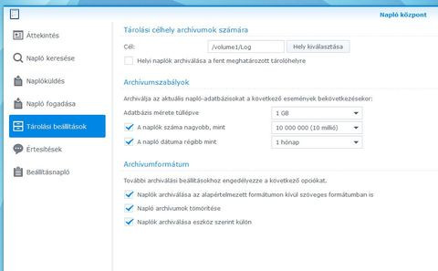

Azóta transmission.Ha be van állítva a logolás mentése, ott is érdemes egy felső korlátot szabni, mert a Diskstation azt is logolja, ha csak ránézel.
Gigabyte Z390 Aorus master , Core i9 9900K, Asus RTX2070, 64 GB DDR4, Dell Latitude 6430
Core2duo6600
válasz Sickboy25 #44085 üzenetére

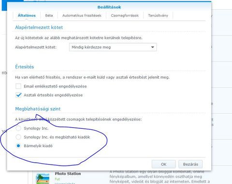

A napló beállításokat itt :
A DS rejtett mappáját itt, nálam a Volume 1 van megadva mind a végleges mind az ideiglenes fajlok számára.
Ahhoz, hogy a rejtett mappához hozzáférj, fel kell tenni a midnight commancdert, simán a csomagkezelővel, de a forrást meg kell adni.
Ugyanaz kell hozzá, mint a transmissionhoz
http://packages.synocommunity.comHa ez megvan, akkor engedélyezni kell az ssh-t, és egy klienssel belépve az admin és a hozzá való jelszóval elindítani az mc-ét egyszerűen mc majd enter.
@-al kezdődőek a rejtett mappák, azok közül a @download -ban lesz, nekem üres a DS most, így nem látszik benne semmi sem, ezért nem a mappán belül csináltam képet.[ Szerkesztve ]

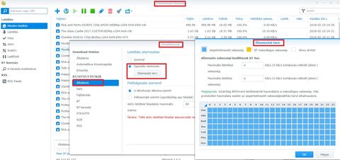

Cloud Station fent van? Mert ha igen, akkor az alapbeállítás 32 fájlverzió....
Ez telerakhatta az első kötetedet.
Ha a Donwload Station letöltési helye is az első kötet, akkor azért nem tudsz letölteni, mert tele van.
Ha a célmappa meg a második kötet, akkor adott letöltés kétszer lesz meg.1. Cloud Station-t nézd meg.
