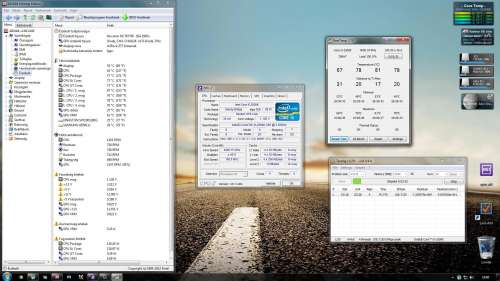

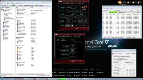

Easyl0ver
Sziasztok!!!!!
Vettem egy új lapot /Asrock Z77 Extreme4/ ami eddig baromi jól teljesít csináltam 1 -2 tesztet. 3D Vantage eredmény ilyen hőfokok mellett.
2600k -t sima léghűtéssel /CM HypeTX 3/ 4,5 Ghz -re húztam. A régi lapon /Gigabyte Z68P DS3/ dobálta a kék halált, de ennél semmi...
Itt már tudtam húzni a memóriát is 1600 ról 1866 -ra.Vélemény?
XaraX

F e Z o
#28860
Saját mérés:
Ha hagyom tovább a LinX -t futni akkor is kb +1 fok jön csak rá, azért nem is hagytam tovább.
4000
4400
4500
4500 24/7 re van belőve 55-58 fok játék alatt.
4800 -t még bírja, 1 óra C3 után volt ott 68-70 fok körül a proci maximuma.Másik fórumtársnak: [link]
Nem feltétlenül lehetetlen lehűteni, csak ki kell fogni egy normális példányt. Az meg ugye zsákbamacska eléggé.
