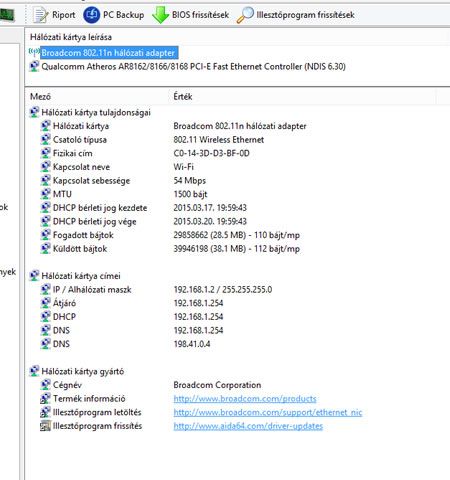

de lamaradtt, nos ilyen van a laptopban WiFi, Bluetooth A 802.11 b/g/n WiFi, a 10/100 LAN
A Belkin eddig ket gep között atlag 70-90MB/s tempoval masolt adatokat LAN-on. A net eddig sokkal lassabb volt (16Mbps), tehat arra nezve nincs tapasztalatom. De azt nem tudtam, hogy kabeles összeköttetes alatt se feltetlenül tudja a 200 Mbps-t
A Wifi most nagyon objektiv, mert a gep mellett all a router, amelybe kabelen jön a net a földszintröl. Tehat zavaras kizarva. A gepen levö adapter egy pöcsöm kis Belkin stick, N300 F7D2102 rev.A00. Anno nem volt fontos a sebessege. Nem kerestem utana rendben van-e igy, de az upload nem megy 1Mbps föle (a "nagy" Belkinnel se), miközben az elvileg 10 Mbps lenne, gyakorlatban meg olyan 5Mbps napközben (direkt kabelen).Ennyit tudok hozza tenni. Aszongyatok menjek at a milyen router topikba es ajanltassak magamnak egy repeatert?

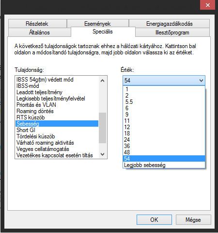

A wifin a legfrissebb driver van és nem sok beállítási lehetőség van wifi adapteren. Amit a windows speciális fül enged általában.
nem igazán lehet mit állítani a wifi dolgon.
leírom mik vannak beállítva, esetleg tudtok segíteni mi micsoda?
802.11 bluetooth high speed: enabled
802.11 preamble: long and short
AdHoc mode: 11n
Receive buffer: 512
Scan Valid Interval : 60
Transmit buffer: 512Ezeket lehet állítani és ezek vannak beállítva mellé. El tudjátok mondani mi mit jelent?
kösöznöm a segítségetA legfrissebb driver van a wifin és a legfrissebb firmware a routeren

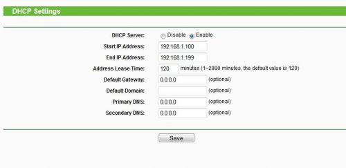

schusy
Az előbb kikapcsoltam a wifit a mobilon, utána be, ismét a 101-et kaptam és nem volt net. Újra ki és be, és a 105-öt kapta és volt net.
Viszont a laptopom wifin keresztül már nem is látja, pedig csatlakozva van a hálózathoz...
Ez ellen tudok tenni valamit?? Hogy ne cserélgesse az ip-t??
Zsu
schusy
1 zsuzsa-PC B8-03-05-3A-25-0F 192.168.0.100 00:30:37
2 kern-PC 28-E3-47-10-D7-E7 192.168.0.101 01:48:00
3 Unknown 50-CC-F8-CE-76-DD 192.168.0.102 01:08:58
4 zsuzsa-PC E8-03-9A-39-6C-3A 192.168.0.104 01:28:36
5 android-ae6e6858984828fd 5C-FF-35-7F-61-17 192.168.0.105 01:30:38Ez a client list, ami számszerint stimmelne, de az én laptopom kétszer szerepel (a laptopom szerint a 100-as ip az enyém) ezt közben megfejtettem, mivel most vezetékkel vagyok rákötve, így 104 is az én laptopomé...
a dhcp tartomány alapján igen, 100-199-ig van beállítva. És engedélyezve van, igen.
jelenleg a telefonom kapta a 105-öt, (az előbbi 101 helyet) és most megy is rajta a wifi....nem értem, komolyan...
