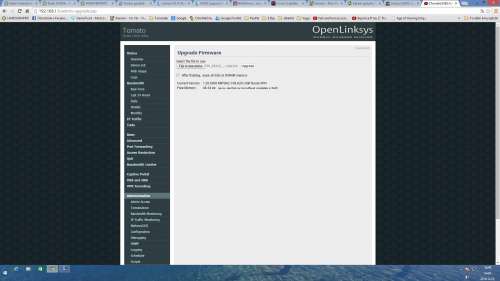

Simán a Tomato menüjéből visszatehető a gyári szoftver...
Administration -> Upgrade
Ha be van kapcsolva a JFFS, akkor nem fogja engedni a flashelést, ez esetben előbb kapcsold ki az...
Administration -> JFFS
menüben! Gyári szoftvert feltehetően találsz a Linksys támogatási oldalán... Ha készen van a művelet, és már elindult a router, akkor nyomj neki 10mp reset-et, vagy a gyári fw menüjében egy teljes visszaállítást alapállapotra!

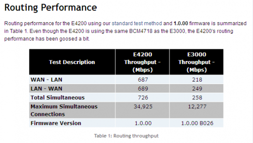

Érdekes, mert smallnetbuilder tesztek szerint is tudnia kellene 680Mbps-t! Bár valószínűleg a tesztben DHCP kapcsolat volt beállítva, PPPoE esetén pedig kevesebbet tud a vas, de azért nem ennyivel, a 680Mbps-t alapul véve illene mennie legalább 4-500Mbps körül!

Igen látom, olvastam a Te eredményeidet is... viszont akkor jó lenne tudni, hogy milyen router az ami hozza az 500-at legalább PPPoE-n keresztül.
Smallnet-es teszteket olvasgattam annó amikor megvettem ezt a routert és nagyon meggyőző volta teljesítménye, így a jövőre is gondolva befektettem az eszközbe, de 3 év után úgy néz ki, hogy ezt már sajnos nem fogja bírni, pedig nagyon szerettem, sosem volt vele gond. Fél évente meghülyült a wifi rajta és nem lehetett az 5GHz-es sávra csatlakozni, reboot mindig megoldotta, de ezen kívül mindíg állta a sarat. pedig kapta a kiképzést rendesen.Tomato BCM_NAT-ot még ki fogom próbálni, de ma már nem, mert párom szeretne netezni mostmár, de szinte biztos, hogy csere lesz belőle. A gyári a leggyatrább, úgyhogy ideiglenesen is lecserélem Tomato-ra m indenképp, csak remélem hogy a BCM_NAT valamit dobni fog rajta. Már ha működik rajta persze.

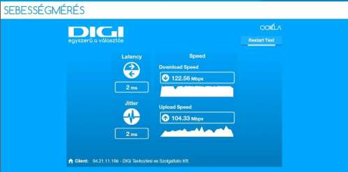

A Digi sebességmérője nekem is ezt hozza vele, viszont speedtest valamivel többet.
Próbáltam közben a BCM_NAT-ot is, de semmivel nem hoz jobb eredményt mint az 1.0.01-es gyári.
120/100 körül belimitál az is. Úgyhogy visszaraktam a gyárit, mert a virálbolti tesztek azt mutatták, hogy a régi gyári FW-el megvan a 15MB/s míg Tomatoval csak 12 körül mozgott.
Azt hiszem nem szenvedek vele tovább. Ez a router max 100/100-as netet szolgál ki PPPoE-vel kényelmesen, ez felett már gondjai vannak. Januárban megeszem azt az asus-t[ Szerkesztve ]
