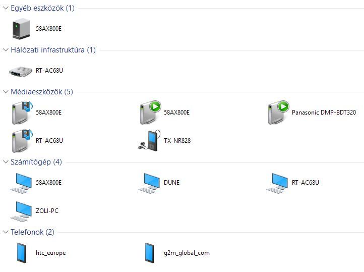

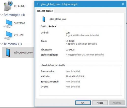

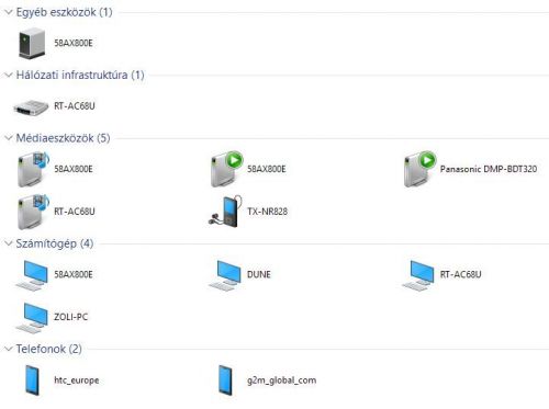

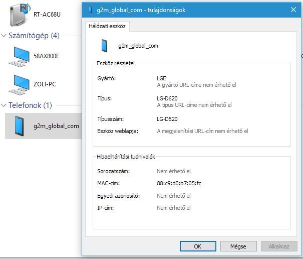

És most meg is tudom mutatni! Sőt, annyira meg tudom mutatni, hogy olyat látok, amit még sosem: az előbb egyszerre két idegen eszköz is feltűnt a hálózatomban a Windows szerint, mégpedig a két alul látható mobilteló. Egyik sem az enyém...
Közben az egyik már el is tűnt (általában a megjelenés után igen rövid idő elteltével el is szoktak tűnni), de mutatom a másik tulajdonságait. Ismeretlen MAC address.
A router szerint nincs ismeretlen eszköz felcsatlakozva...

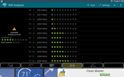

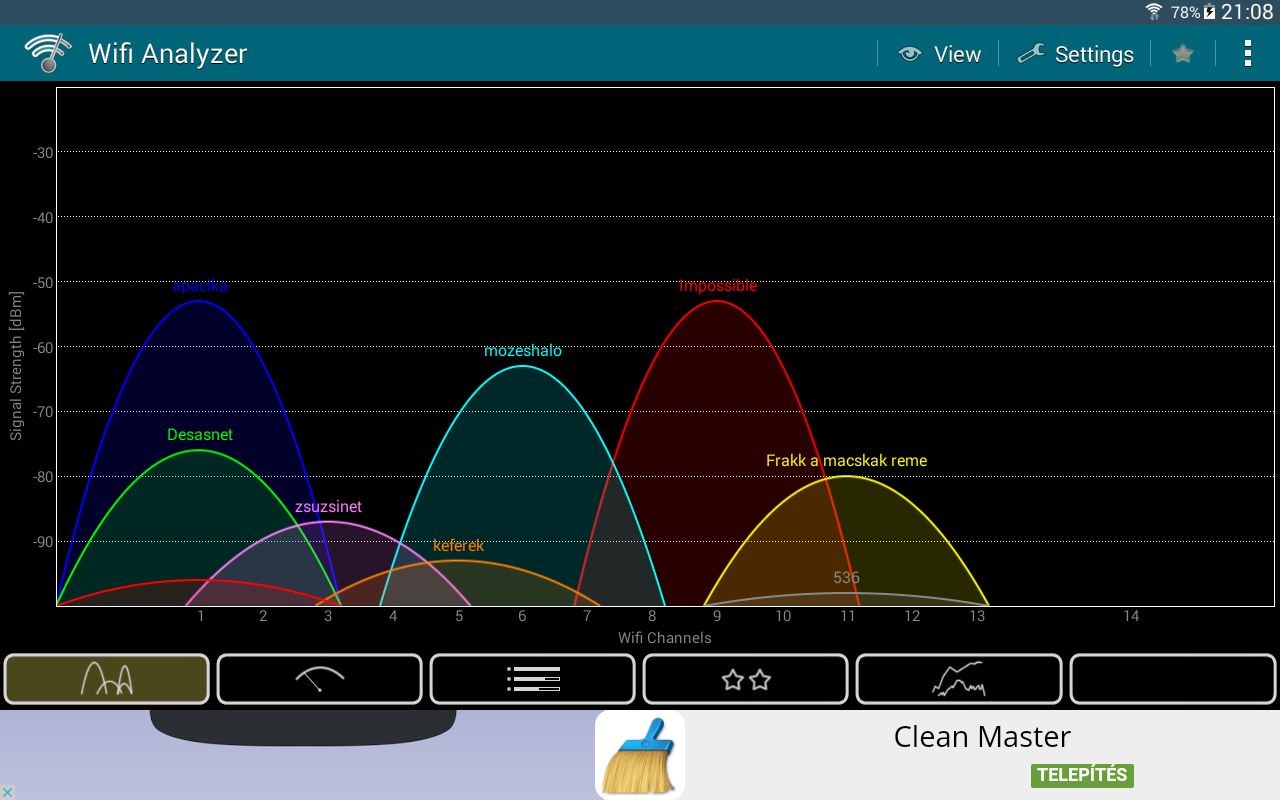

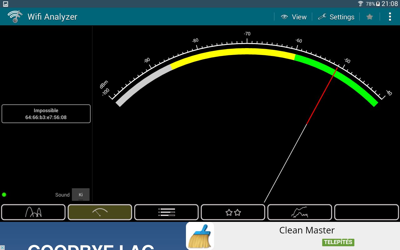

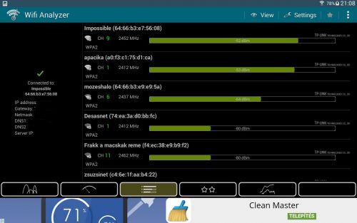

Jó! Mivel nem értek hozzá megpróbálom a 9-es csatornát.
Ha sikerül csinálok arról is egy fotót,és ha lehet adjatok már róla véleményt. Persze tudom, majd látni is fogom ha jobb lett.
Abban a szobában használtam az appot ahol a laptop és a router is van.mezis Neked is köszönöm!
