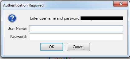

csixy
IstvánLászló #22291 üzenetére
Na figyelj, kattints az alábbiak közül valamelyik linkre és a lenti képhez hasonló beléptető ablak fog megjelenni.
Ez lesz a routered beléptető ablaka, írd be a felső sorba és az alsóba is azt hogy admin (az alsó szó helyén csak pöttyöket fogsz látni) és kattints az OK -ra vagy üss egy entert. Be fog engedni a routered menüjébe, vagy ha úgy tetszik az agyába. -
