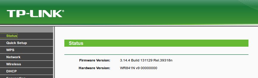

nagyon sok - nem 10 vagy 20 darabról van szó, hanem sokkal többről - ilyen routert bekonfiguráltam már különböző helyeken az évek során, de sosem találkoztam még ilyen problémával, ahol gond volt, ott előtte rosszul állítottak be valamit és orvosolni kellett a hibát, ezért csodálkozom és nem valószínűsítem a szériahibát, mert akkor állandóan csörgött volna telefonom...
v5 utolsó firmware; link
amennyiben régebbi verzió van a tiéden, úgy megérhet egy próbált, hogy reset, utóna firmware felzúzása, reset és manuális újrakonfig. -
kevinium
#25550
TL-WR841ND és az elérhető legutóbbi firmware van rajtaAkkor ezt a részt félreértettem. Ezért garanciásan nem hiszem, hogy visszaveszik, ha meg a széria hibás, akkor hiába cserélik ki...
Ha te tényleg nem frissítetted még a firmware-t akkor én lehet megpróbálom majd, ha visszajön a hiba. Addig marad az, hogy ami működik ahhoz ne nyúlj...

TL-WR841ND Én is ezt a típust vettem körülbelül 2 hónapja. Ugyanez a "hibám" volt. Én visszamentem akkor a boltba is, ugyanúgy megmutattam nekik a képeket, nekik kitakaratlanul, de ha valamit kértek azt még bemásolom majd ide. Konkrétan hülyének nézett az összes informatikus az üzletben, körberöhögtek. Nálam mindig csak ez az 1 ismeretlen eszköz volt ami a képen is látszik.
Én úgy oldottam meg a problémát (ha ez egyáltalán sebezhetőség, de lehet, hogy a véletlen műve), hogy megváltoztattam az ssid-t upc-wifree-re. De szeretném leszögezni, hogy már előtte sem a gyári ssid-t használtam természetesen. Ez így csak arra jó, hogy a támadó nem tudja első ránézésre megkülönböztetni a többi upc-s hálózattól. (Meg persze alap, hogy jelszót változtattam.) Ha a firm hibás (nekem gyári), akkor a hibának még mindig jelentkeznie kéne, de megszűnt. Engem is érdekelne, hogy mi okozta/okozhatta, ha felnyomták hogyan csinálták.
Beállítások WPS kikapcsolva, wpa2 AES, mac szűrést nem használok, mert tudom, hogy felesleges...
Van logom is, de nincs benne semmi különösebben érdekes...
akkor nagyon nem életszerű, hogy bármilyen segítség nélkül, kintről jutottak be, csak úgy.
a mac address szűrés nyitott hálózat mellett is csak úgy játszható ki, ha engedélyezi a saját eszközének adott értékét a router adminisztrációs felületének kapcsolódó listájában, vagy az eszközének az azonosítóját átírja olyanra, amit (általad) szerepel az engedélyezési listában, ez a hálózat nyitott mivolta esetén megoldható, mert a hálózati forgalom úgy olvasható, abból sok hasznos infó kinyerhető illetéktelen számára, de wpa2 titkosítás és megfelelő jelszó esetén ez már nem így működik, úgy valami más hibalehetőséget kell keresni.
olyan személy, aki ismeri a belépéshez szükséges adatokat és használhatja idegen eszközzel is, vagy kiadhatja illetéktelennek a jelszót? -
