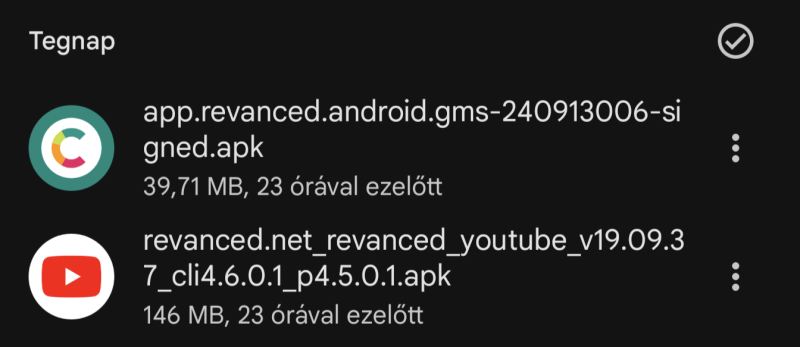

Nem javaslat, kérem a kedves topicgazdát hogy szóljon ha nem jó esetleg valami miatt, de az alábbi kettőt telepítve megy rendesen.
Most költöztem új telefonra, előre aggódtam hogy mi nem lesz jó de feltettem és megy simán. Android 14, május 5. biztonságival, ha ez fontos.
Bocs hogy csak kép, már nem tudom honnan szedtem le.
