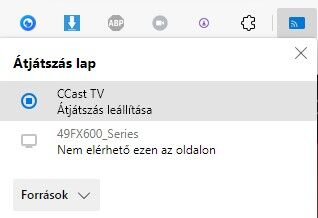

azbest
trouble #9584 üzenetére
To cast VLC from Windows 10 to Chromecast, simply open VLC and select Playback > Renderer from the menu bar at the top of the player. Then select the name of your Chromecast device from the list.
szóval elvileg win alól is lehet vlc-vel átküldeni.
De nem mindegy, hogy milyen fájl az. Mert ideális esetben nem a képernyő tartalmát másolja le, hanem csak utasítja a chromecast módot a lejátszásra a boxon.dlna módot alapból nem tud a box, hogy pl win intézőből át lehessen küldeni videót, de azt hiszem van olyan andoridtv app, ami képessé teheti dlna-ra. Talán a régi mibox3assal játszottam vele kicsit, de nem így használtam.
Fájl lejátszást a boxról én úgy szoktam, hogy hálózati meghajtóként nasról volt megosztva. Ha webes videó, akkor meg chrome böngészőből lehet küldeni át tartalmat. Ha támogatja az oldal, akkor csak a címét, ha nem, akkor képernyő tükrözést.
