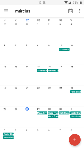

TaylorPro #12723 üzenetére
Nálam semmi gond a Google Naptárral még a gyári RR Kernel van fenn amég tesztelem milyen! csak rátelepítettem a 3.23.as RR verzióra nem tiszta telepítés volt!

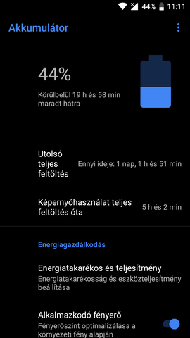

Mondtam hogy nem a dupla kopp tól merül!
Én a helyedben feltenném újra, tiszta telepítéssel, és 1 napig bírd ki hogy nem pakolod tele a saját appjaiddal, mert tuti azok között(még ha az aksi adatoknál nem is szerepel) van ami szívja az aksit nálam a LOS jobban merült mint ez a RR
rzoli
TaylorPro #12657 üzenetére
Most kipróbáltam, nálam sem lehet kikapcsolni, de az akkut biztosan az meríti? Éjszaka 8 óra alatt nekem 5%-ot merült. És nem szoktam ezen rugózni, így nem kapcsolok ki semmit. (Wifi, mobilnet, BT, GPS). A telefon van értem, nem fordítva...
Esetleg custom kernellel? Első körben a MINT-tel be lehetett kapcsolni. Akkor lehet azzal ki is tudod. Bár nem jó ötlet, valaki azt írta, hogy a kernel miatt fogyaszt talán többet a telefon...

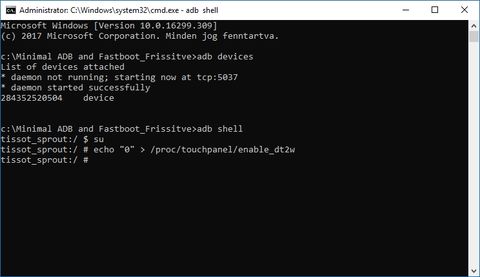

Nem hinném hogy attól merül! nálam semmivel nem merül jobban.
Amúgy ADB alól lehet ki be kapcsolni
nyitsz egy adb ablakot és sorba bepötyögöd ezeket (minden sor végén enter-t nyomsz)
adb devices
adb shell
adb su (a telót figyeld mert root jogot fog kérni és engedélyezd)
echo "0" > /proc/touchpanel/enable_dt2wVissza kapcsoláshoz az utolsó sornál 0 helyett 1 et kell írni!
echo "1" > /proc/touchpanel/enable_dt2w -
