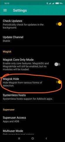

Magát a Magisket is elrejtetted? Magisk Manager -> Settings -> Magisk Hide opciót kapcsold be. Ennek hatására el fog tűnni a készülékről a Magisk manager nevű app és lesz helyette egy Manager nevű, azonos ikonnal és funkcionalitással
Ezen felül természetesen a nyavalygó appok elől is rejteni kell a rootolás tényét a Magisk Hide-dal, de az akkor megvolt, a jól értem.
