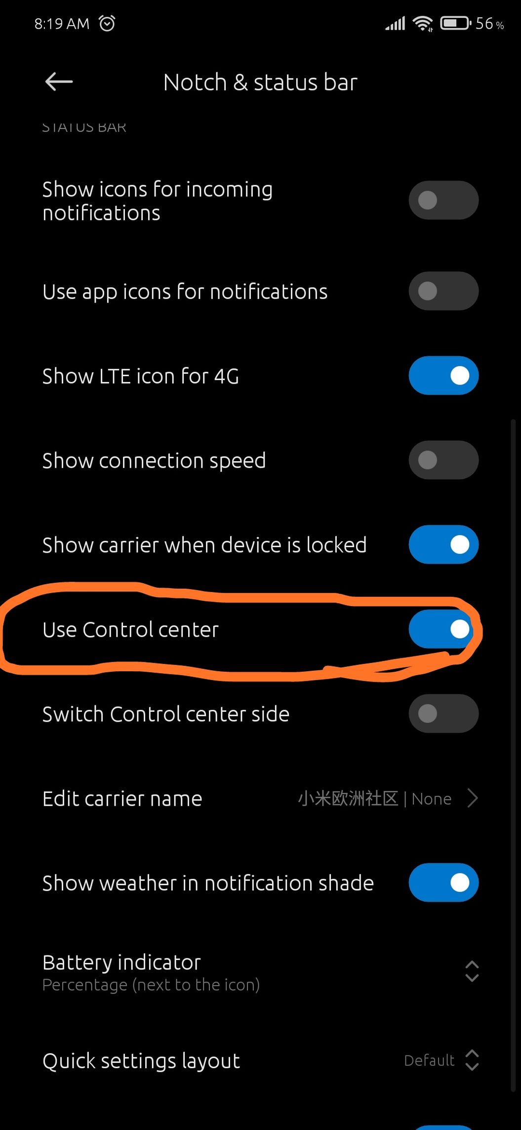

Ami hibát jeleztek a fórumán és én is tapasztalom, az az, hogy az ujjlenyomat csak akkor működik, ha a képernyő be van kapcsolva, a másik az, hogy a control center akkor érhető el, ha a jobb felső sarokból húzok le. Ha csak simán jobbról, akkor az értesítések látszanak.
