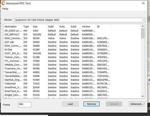

A VoWiFi-nél meg tényleg driver hiba volt. Nem vettem észre a linket és nem raktam fel a legfrissebbet. Viszont most már mindent úgy látok, mint a leírásban, kivéve hogy mintha nem menne
. Itt is a carrier check disabled a jó?
Most jelenleg a SIM1 a Telekom itt engedélyeztem a VoLTE és VoWiFi beállításokat a szolgáltatónál. A SIM2 Vodafone, ott nem tudtam, mert céges és nem tudtam elintézni. A következő beállításokat csináltam:
[kép] [kép] [kép] [kép]
Kell még valami? -

Rá fogok keresni erre a Qualcomm Diagnose Tool appra, hátha tárgyalják másutt is.
EU dev 09.04 van fenn, root eddig nem volt soha.
Kérdésem ha csinálok egy tiszta telepítést, root, VoWiFi engedélyezés, majd utána ismét egy tiszta telepítéssel akár global stable - móködni fog a VoWiFi, vagy mindenképp az adott rootolt ROM-on kell maradnom? -

Ezt jó tudni, mert akkor emiatt nem megy egyik slotban sem. A Digit felhívtam, ott azt mondták nem kell külön engedélyeztetnem náluk, részükről megy.
Ha esetleg össze tudnád foglalni miket érdemes átnézni VoWiFi mókoláshoz azt megköszönném, mert a januári tarifa módosulások miatt többeket is érdekelhet. -

Mondtam, hogy VoWiFi modding-nak lehetnek mellékhatásai. Én inkább megvárom míg a Telekom megoldja hivatalosan a készülék kompatibilitás problémát...
Karavik
nobillgates #15016 üzenetére
Ok köszi, vonz ez a VoWiFi modding csak attól tartok, hogy a banki és fizetős appjaim megb@szódnának root után...
Milyen szolgáltatónál vagy? Meg tudod esősíteni, hogy Telekom szolgáltató esetén is működik VoWiFi azzal a moddinggal?

Engem érdekel, csak az alábbi 3 dolog tartott vissza eddig:
- Root kell hozzá
- Nem tudni Magyarországon pl Telekom szolgáltató esetén melyik a megfelelő profil, amit ki kell választani
- Nincs még visszajelzés, hogy Telekom szolgáltatónál is működik VoWiFi ezzel a moddingal, csak a Digi VoWiFi -

Itt már csak aktiválni kell a DT_Greece profilt
