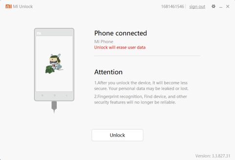

A MI Unlock programban, ha aktív az unlock gomb, akkor nem kell várnom már, hanem unlockolhatom a készüléket?
Érdemes lehet a Global stabil 10.3.2-ről átállni a 10.3-as EU stabilra?
Ha átállok, akkor az updateket manuálisan kell majd végig vinnem, vagy automatikusan fognak jönni az updatek?Más javaslat?
