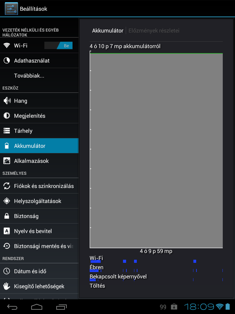

Reggelre most nem fagyott le, ellenben valami gáz mégis van, mert csaknem fullra töltött akkuval küldtem el pihenni, és olyan szinten lemerült reggelre, hogy csak töltőre csatlakozás után sikerült bekapcsolnom. Ami zavar még, hogy a fájl időbélyege is este 23:41, vagyis mintha már akkor megállt volna benne az élet.
Most töltöm, és ha feltöltött, ujraindítom, és kezdek megint egy újabb naplót, mert ezt nem értem. -
