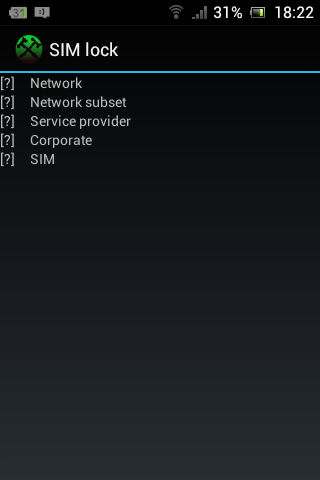

fatal`
Isten88 #13278 üzenetére
Lehet, hogy a ROM-mal nem ok valami, vagy a fentebb linkelt HTC-hez való project butter. Battery tesztnél: Good, no need to replace it.
Actual Batt(uAh): 1092000
(#13279) Isten88: Egyelőre fent van egy ingyenes. De most újraindítottam a telót és mintha nem merülne olyan gyorsan. Majd kiderül.
Lehet majd újratelepítek mindent, egyelőre várok vele.
