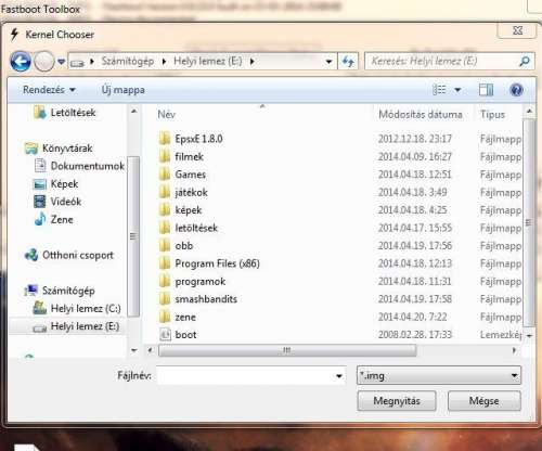

volna egy ilyen arc s telefon és nem tudok belépni a recoverybe
root megvolt x-packs-el feltettem a cwm-et
ott tolok egy reboot to recory-t és nyomom a vissza gombot a sony logónál de nem tudok egyszerűen belépni
(superuser van) -
tomy86
"Azt a boot.img filet honnan lehet beszerezni és melyik kellene?"
A letöltött zip fájlban (cm-11-20140906-UNOFFICIAL-LegacyXperia-anzu.zip) benne van. Ki kell másolni belőle a számítógépre.Rootolni nem kell előtte. Egy .587-es ICS-t kell telepíteni kiindulási alapnak. Utána sem kell rootolni, mert alapból lesz rootod és recoveryd is.
Én ezt a romot - pontosabban a 08.19-i verziót - és fél évre visszamenőleg az elődeit használom Rayen (Urushi) és meg vagyok vele elégedve. Két ismert probléma van. BT-n eszi az akkut és hosszabb használat esetén néha eldobja a wifit.
Ne azt a gapps csomagot telepítsd, hanem a sima minimalt!
"Do not use Gapps Minimal X or X+, they remove CMAccount and make it impossible to do a clean install
Use normal gapps minimal which don't remove anything." forrás xda -
Sakuro
Igazad van, megtaláltam kb mindent. Megvan a CM11 és a hozzá való gapps is. Találtam egy videót amiben be is mutatják, de ott a Flashtool-al kezdenek amiben kernelt cserélnek (remélem jól írom)
Azt a boot.img filet honnan lehet beszerezni és melyik kellene?A feltelepíteni kívánt ROM:
A Gapps pedig:
gapps-kk-20140912-minimal-x-plus-edition-signed.zip
Megcsinálják ezt a kernel cserét, utána pedig a felmásolt zip-ekből már telefonon telepítenek mindent.
Előtte rootolni is kell? Arról is keresgéltem, de sokmindent nem találtam.Köszönöm
Esetleg ha van valakinek tapasztalata erről a ROM-ról az írhatna pár szót. Vagy ha van egy olyan amiről tudni lehet, hogy tökéletesen működik és stabil, akkor inkább azt tenném fel, ha van hozzá link és az ahoz kellő gapps-hez is.
Köszönöm

razorka777
#4711
Sikerült Köszönöm! Viszont most abba a hibába ütközöm hogy ha cwm-ből telepiteni akarom a romot a cwm mindig befagy 2 rommal is probáltam.
1. cm-10.2-20140207-NIGHTLY-LegacyXperia-anzu
2. cm-11.0-20140319-NIGHTLY-LegacyXperia-anzu
Mindkettőnél a zipből szedtem ki a boot.img és azt flasheltem.----MEGOLDVA!!!----
Köszönöm a segítséget razorka777! -
bulldog77
razorka777
#4709
Köszönöm a gyors választ de, hogy jutok el odáig
Melyik iconra kattintsak a kernel flasheléshez? -
bulldog77
Sziasztok két kérdésben kéne segítség
1. valaki irja le nekem, hogy kell custom kernelt feltenni mert nekem sehogy se megy a boot.img megvan de a flashtools nem látja az img fájlt a bootloader nyitható.
2. Valaki tud nekem stabil CM romot ajalani?
