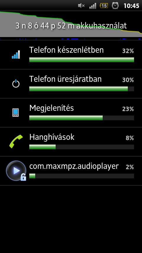

Lehet nem nagy szó, de szerintem nem rossz az Arc S-től:
Még mindig megy, szerintem a jelenlegi használat mellett kibírta volna még a mai napot is.
Az igazsághoz hozzátartozik még, hogy ebben van még negyed óra játék is (Mass Effect, Modern Combat 2), amit valamiért nem mutat. A zenehallgatás napi szinten 1-1 órát ment BT fülesen. Hanghívások összesen kb 20-25 perc 2G hálózaton. Netet se hálózaton se wifin nem használtam.
Ja a ROM az Atomic GB 4.0. -
