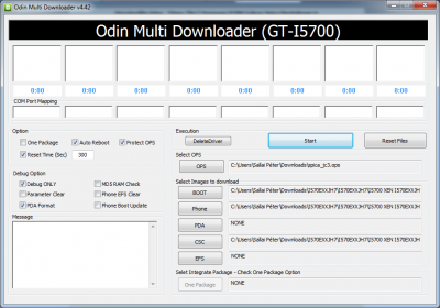

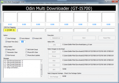

Négyszer eljátszottam, gépet is újraindítottam, aztán nem fogta fel, hogy itta telefon, Samsung usb driver újra install, kétszer eljátszottam a telefon bekapcsolást, és harmadjára lett jó
Na, akkor mostmár tudom hogy flashelhetem nullára, ha nem jön össze az oprendszer telepítés
Mindenkinek köszönök minden segítséget!
Khan13
Megpróbáltam mégegyszer win7 x64-en. Feltettem Samsung USB driver for Mobile Phonest, próbáltam a Swallowtailt is, de az nem mászott fel, viszont ez után, ha download módban rádugtam a telefont a gépre, akkor win7 feltette mint Samsung ... compisite .. (nem emlékszem
) és mint Samsung mobile modem. Így Odin felismerte, beillesztettem a boot, ops stb nyomtam egy startot, és megáll így:Közben persze a telefon nem csinál semmit, csak a downloading... képet mutatja.

Nekem ugyan ez van fenn Win7 64 bit + Swallowtail_v4440_WHQL_Certified + én nem a kiest rakom fel hanem a SAMSUNG Új PC Stúdió-t amivel most is működik.
f1alonso
Üdv újra!
Valaki tudna-e linkelni nekem spicához samsung modem drivert , h felismerje a telót az odin?
csak mert ami eddig volt mindig jó volt , de azóta 64bites a rendszerem és ezen nem akar működni...szóval olyan kéne ami megy 64biten is
köszi előre is.
(Erre a bigyóra gondolok: Swallowtail_v4440_WHQL_Certified)
64bitesbe kéne

64bites win7? Azzal kicsit macerás.
Először is, fel kell tenni a kiest, mert kellenek belőle a driverek. Aztán le kell lőni, hogy ne fusson a háttérben.
Aztán kell valami swallowtail driver is vagy mi, ezt most így nem tudom hirtelen. Azt nem egyszerű feltenni win7 alá, nekem is hibát írt, de megtaláltam a kies mappájában, úgyhogy csak felment.
Az Odint pedig rendszergazdai módban kell indítani. -

mi a fenét rontok el? Rootolás után Wipe > Factory reset, aztán kiválasztom az Apply any zip from SD menüt, ott a főzött romot (vagy a Rutyika által készítettet, mindegy) és visszadob hibával
