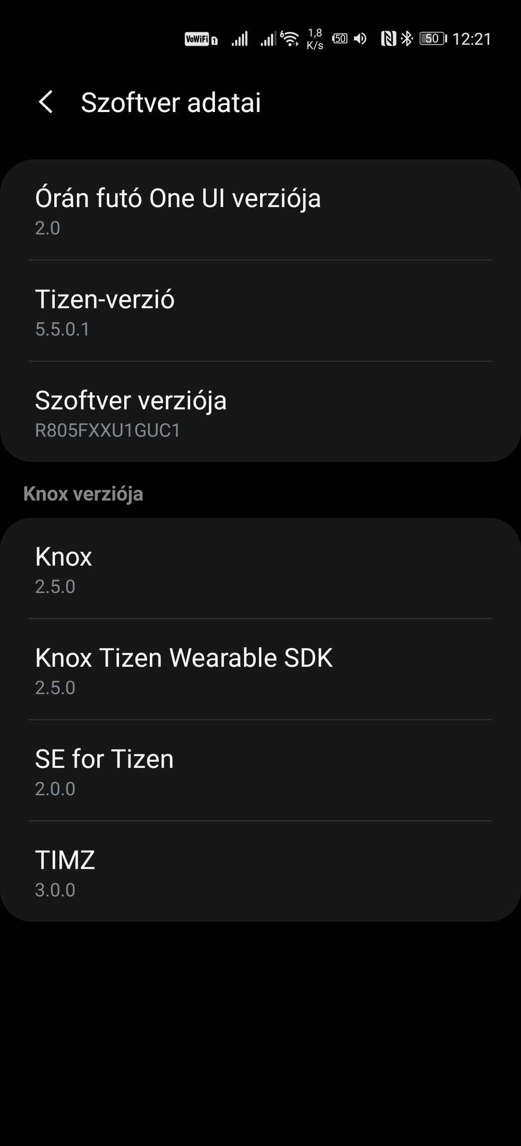

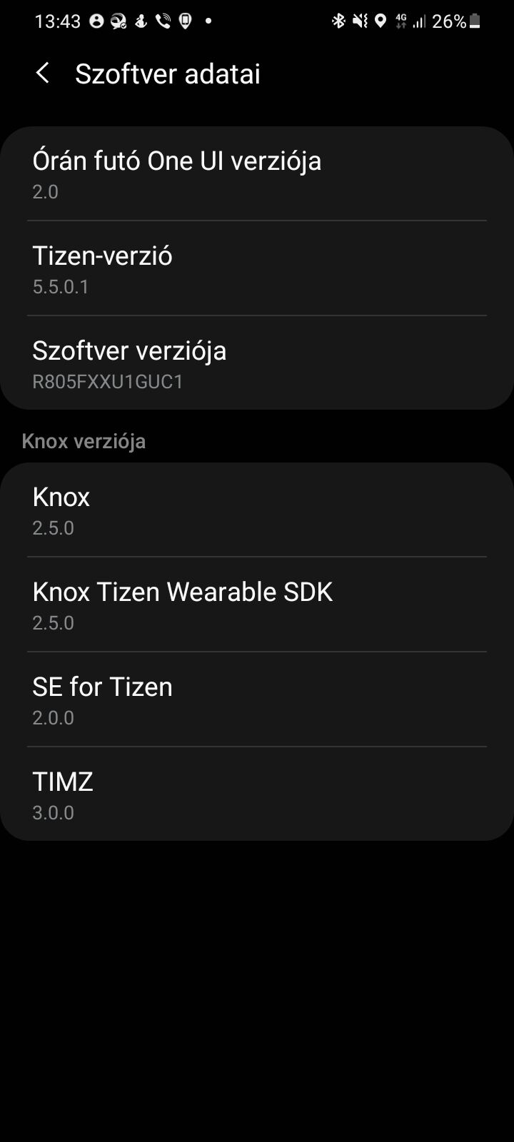

Frissítések után ez van az órán:
R805FXXU1GUC1 (EZ milyen régiót takar?)Ha van valakinek működő telekomos esim + curve spay párosítása, akkor megköszönném, ha megírná a szoftver verzióját.
Köszönöm.
