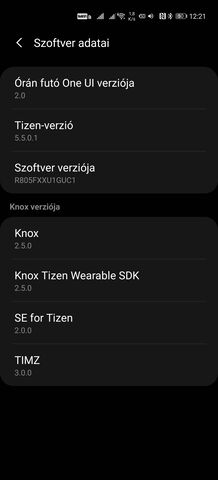

golan7
norbinator #6786 üzenetére
Nekem ez van, megy a fizetés és az eSim is! [kép]
