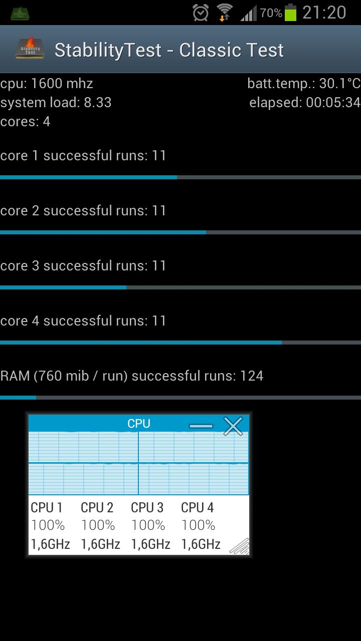

Nézed a CPU hőmérsékletét? A shot-on nem látni. Felforrósodott úgy a gép, ahogy szokott, ha terheled? Kétlem.
Stabilan 76 fokos a CPU.
Leírtam teljesen normálisan, hogy ez a program nem hajtja ki rendesen, azt is, hogy miért, más is írta, de ti erősködtök?
Érdekes, mégis, mi számít kihajtásnak, ha a teljes hardver 100%-on történő terhelése szerinted nem az?
De a lényeg, hogy végre napirendre térj a dolog felett:
Nem érdekel, hogy nálad mi és mivel terhelődik, adott ez az alkalmazás, ezzel az S4 és a Note 3 már pár másodperc után visszaveszi a teljesítményét, a Note 2 meg 5 perc után sem. Ez a tény erről szólt itt pár hozzászólás. Az, hogy extrém hőtermelés esetén a Note 2 is leszabályoz, azt senki nem vitatja, de normál körülmények között a Note 2 teljes kapacitással, normál környezeti körülmények között, gyári szoftverbeállításokkal, normál használat mellet nem kerül ilyen állapotba (normál esetben egyetlen hétköznapi alkalmazás sem hajtja 100%-on az összes magot és a GPU-t is megszakítás nélkül folyamatosan).

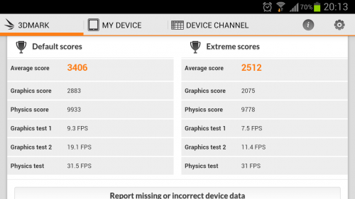

""A lényeg, ugyanazzal a prg-vel mérve az S4 leszabályoz hamar, míg a N2 nem melexik, stabil marad a freq."
Ezt azért nehéz megvédeni, főként azért, mert nem igaz...
Fogalmazz helyesen. Nálad, a mókolt romoddal és kerneleddel ez nem igaz.
Gyári rendszernél és kernelnél meg tetszik, vagy sem, de igaz.
Amint látod 5 és fél percig futtattam a tesztet és biza nem szabályozta le az órajelet, míg S4-nél és Note 3-nál 10-20 másodperc után már leveszi azt.
Parallaxis
Levente #24337 üzenetére
Én néztem ezt a Stability Testet Note 2-vel, de nem veszi vissza az órajelet fél óra nyúzás után sem, nemhogy 1-2 percen belül (gyári kernel és rendszer).
Szóval nem tudom, hogy te mivel tudnád jobban terhelni a készüléket, mert ez 100%-on járatja az összes magot és a GPU-t is.
