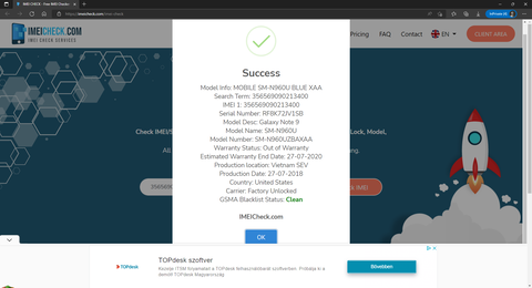

Szerintem kellene. De, ezek az IMEI-Chek oldalak nem igazán megbízhatóak. Most, én is kipróbáltam néhányat, és nekem sem nagyon hoz 100% egyezést, plö:
Szóval, ezek az oldalak sem megbízhatóak Ez (⇑) plö, a pontos típusváltozatot sem írja jól...
Véleményem szerint, az a valós, amit a készülék ír. 2021 ben már biztosan nem gyártottak 1db Note9 -et sem... -
