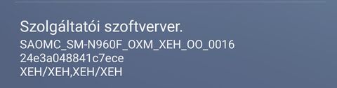

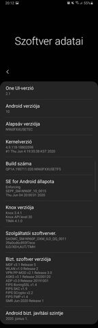

Hogy pontosan milyen ROM van rajta, azt ugyan még nem írtad. Esetleg tegyél be képet a Beállítások Szoftver adatairól.
De mindegy is, a lényeg, hogy a menüben is megjelenik a VoLTE opció, benne van a szoftverben a Telekom kártyához szükséges support. A Telekom egyébként hamarabb benne volt, mint a Vodafone vagy Telenor.
Én jártam úgy, régebbi Android 8.0-as telefonokkal, hogy hiába raktam bele szolgáltató által aktivált VoLTE-s SIM-et, a menüben nem jelent meg az opció Vodafone kártyával, csak Telekommal. Az viszont ebből a szempontból mindegy, hogy VoLTE aktivált vagy sem a SIM, a menüben nem jelenik meg, ha ahhoz a szolgáltatóhoz nincs a szoftverben support.
Szoftverfrissítés nélkül ezeket nem lehet VoLTE-ként használni. Ha van egyáltalán frissítés, vagy fel akarjuk azt tenni.Hülye kérdés a végére. Esetedben magyar MM, magyar Telekom és Vodafone volt ez mind?
gerner1
fulton #18129 üzenetére
Akkor, ahogy Capella már írta, egyeztetned kellene a szolgáltatóddal, és kérni, hogy aktíválják az előfizetésedhez a VoLTE -t.
Mivel most, nemrég váltottál szolgáltatót a sz.hordozással, és új SIM kártyád van... - azt sem zárom ki, hogy az optimális használatához frissítened kell(ene) a firmware -t (amit ha jól olvastam, eddig halogattál). De, ehhez is kérhetsz technikai tanácsot a szolgáltatónál.Amikor a VoLTE aktív (ami feltétele annak, hogy ne legyen fallback...), akkor felül, az aktuális térerőt jelző ikon mellett (független OXM firmware -en biztosan így van), látható annak jelzése. Szóval, amikor ott 4G -t, vagy 4G+ amit ír, akkor nincsen VoLTE, és biztosan fallback van híváskor.
Pl ezen a képen látszik, hogy milyen az aktív VoLTE ikonja::

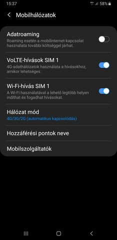

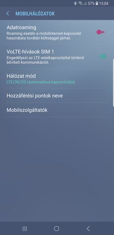

"Megnéztem a kapcsolatoknál, a VoLTE hívások SIM 1 be van kapcsolva és úgy inaktiv, ki sem tudom kapcsolni. Nem értem akkor mi a bibi ..."
- Amit Capella írt, azt mindenképpen érdemes ellenőrizni. Egyéb lehetőségek közül, az alábbival találkoztam: Még az év elején, az egyik munkatársam vett egy S9+ -t használtan, és nála is a "VoLTE hívások SIM 1 be van kapcsolva és úgy inaktiv" volt. Nála az volt a probléma, hogy a megvett készülék Telekomos ODX firmware -en volt, míg Ő vodás SIM kártyát rakott bele, amelyhez, abban, értelem szerűen nem volt vodás VoLTE support, és mivel FR -t sem csinált a megvételt követően, így az előző T-mob -os VoLTE beállítás aktív maradt az OS -ben, de a csúszka már inaktív lett a vodkás SIM -mel. Nála a megoldást az OXM firmware -re váltás hozta el.Ugyanakkor, szolgáltató SIM, és firmware -től függetlenül is kerülhet bármelyikünk ilyen szituációba, mivel ha aktív is a VoLTE (készülék beállításaiban és az előfizetésen is...), és úgy általában működik is.... - akkor is kerülhetünk olyan helyzetbe, hogy pl az adott torony nem tudja (még) a VoLTE -t, vagy mondjuk éppen ki van rajta kapcsolva (pl teszt üzem, karbantartás, re-kalibrálás, fejlesztés, stb miatt..), vagy forgalomelterelés, stb miatt ⇒másik toronyra irányítja a készüléket a hálózat, amely nem ad VoLTE support -ot, mert akkor bizony fallback van, amely netkapcsolat szakadását eredményezi. Magyarán, nem törvényszerű, hogy ha aktív VoLTE -s vagyok, akkor az mindenhol, bármikor rendelkezésre áll.
