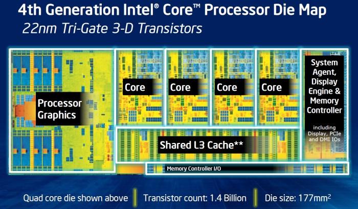

Jack@l
Azért mondtam hogy fordítva, mert amd-ben van 8 mag, de csak 4 teljes értékű, míg intelben 4 fizikai mag van csak.
A HT virtuálisan hoz létre 8 szálat, de a 8 szálon csak 4 mag dolgozik, a két szál közötti ugrálás van csak felgyorsítva magon belül a szoftveres szálváltáshoz képest. -

Fiery
A problem csupan az, hogy az Intel folyamatosan magnak hivja a magot, es sosem hivja rendes magnak a virtualis HyperThreading szalakat. Mig az AMD folyamatosan magnak hivja a magot, es sosem hivja magnak a modult. Ebbol pedig az jon le, hogy az emberek azt hiszik, 4 magos az i7, es 8 magos az FX. Amivel nem is lenne gond, ha az FX duplaolyan gyors lenne, mint az i7
Egyebkent meg maradjunk annyiban, hogy az FX 8 magos, csak epp a legtobb esetben a szukos eroforrasok miatt megfelel a teljesitmenye egy 4 magos Intel processzornak. Hasonlokepp ahhoz, mint anno a PR jeloles a K5, K6 procikon: neha hozta azt, ami ra volt irva, de legtobbszor inkabb a valos orajelnek megfelelo teljesitmenyt
Az FX is egy furge 4 magos proci, es egy nagyon lassu 8 magos
pakriksz
hát igen mint ahogy írták ilyen alapon az i7 is 8 magos, hiszen 4 mag plusz HT ami több mint négy, a FX 8 magja pedig nem 8 teljes mag.
Te azt látsz amit szeretnél, de attól még nem lesz igaz. De ha a HT-t levennénk azokból a magokból, akkor levághatnál a magokból egy jókora részt.
Egyébként ez hogy is jön ide? A játékok mag használatáról volt szó, és te most jó fanboyként intel felsőbbrendűségi kiselőadás felé tereled a dolgot
@Jack@l: keresd meg, talán 1-2 hete volt itt a hír arról, hogy 4 szál alatt fekete képernyőt ad az fc4, ami egy mesterséges korlátozás. Ha jól emlékszem te is benyögtél oda pár "okosságot".
