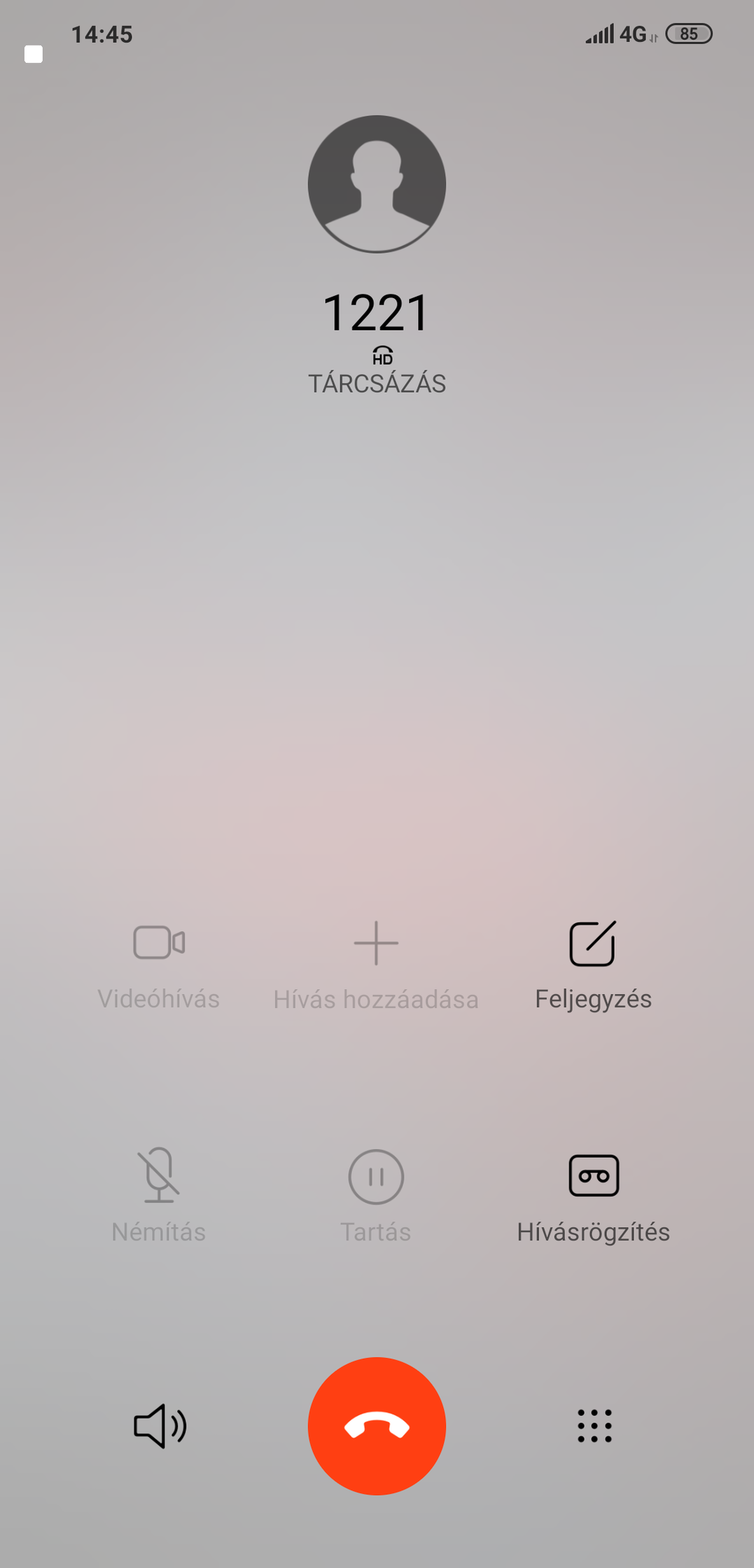

több tényezőtől függ. de azt nem árt tudni, hogy azért nem jelenik meg gyárilag a VoLTE kapcsoló, mert az adott modem szoftvere nem tartalmazza az adott szolgáltatóról azt az adatot, hogy hivatalosan elérhető-e már a VoLTE. a kapcsolót fel tudod fedni, de ettől az még nem fogja jelölni a VoLTE tényleges elérését. ha már látsz HD jelölést, akkor elméletben aktív. itt van eleve a hivatalos Telenor leírás, továbbra sem értem, hogy egyébként mért máshogy kommunikál erről az ügyfélszolgálat. gyanítom marketing kötelezi őket. vagy esetleg:
a) hülyék
b) hülyének néznek
c) mindkettővalamint a netet egyáltalán nem befolyásolja a VoLTE bekapcsoltatása szolgáltatón keresztül. annyi változik, hogy amikor van 4G hálózat, akkor a telefon most már csak a telefonálás miatt nem vált le 3G-re, így a netet sem kell bontania emiatt, ami ugye jelenleg is 4G-n zajlik alapesetben.
egy dolgot megnéznék a helyedben. az APN beállításokat így kellene elméletben beállítanod. majd újraindítás.

ebben inkább pont az az érdekes, hogy eleve hálózat szintjén elérhető, erre te azt az információt kapod, hogy kérni kell. ez itt a gond. abban mi a ráció, hogy csak és kizárólag hivatalosan 10-15 darab általuk forgalmazott készüléken van VoLTE? eleve ez mi, hogy adott egy specifikáció és ezt megkerülve ők arra hivatkoznak, hogy például csakazájfónikszenmegybicsibocsi? miféle egyetemes magyar szokás ez, amikor indiában is már lassan alap a VoLTE? ott biztos nem kapcsolgatják, erre nyakamat teszem. szóval valami erősen sántít. meg merem kockáztatni, hogy ügyfélszolgálaton még csak nem is nagyon tudnak róla hogy működik ez a technológia.
