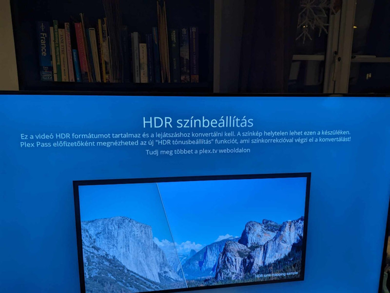

Hello, a TCL C835,805,845 mind támogatja a DV-t ... meg mindent is. A Samsung, ami nekem is van, sajnos nem.
DE, nálam egy plex passos hardveres gyorsítós 13600k, 4070ti setup van, ezen is bufferel, sőt szét is akassza magát már böngészőből is. Egy szó mint száz, nálam a plex a 0, kétszer áthúzva.
Most keresek pont valami alternatív megoldást erre, mert ezért soha többet nem szeretnék fizetni.UPDATE: valahogy egy sima-semmilyen 55ös Samsung Crystal UHD LED TV-n, most elindult és minden buffer nélkül lejátsza az MKV H265ös 50 gigás DV tartalmat, úgy hogy a TV nem is támogatja

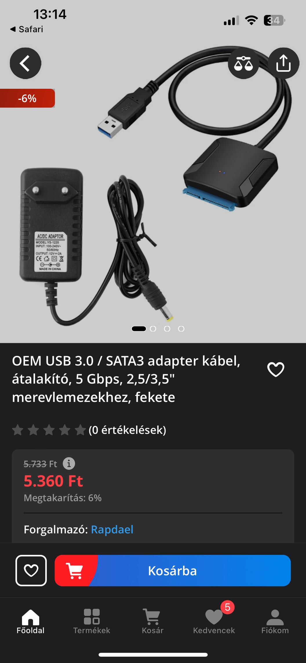

Amit linkeltem USB3.0 -sata kábellt én azt ajánlom használatra. Nem szép de nagyon megbízható és komolyan soha nem volt vele probléma. Torrentezek rá és plex szerver használja 0-24-ben! Annyi, hogy ahány hdd annyi USB3.0 -t foglal el. Nekem még megvan a dokkoló is és így szünetmentes tápon azzal sincs gond de az usb3 -sata minden körülmények között helyt állt! Ha áramszünet volt és vissza jött az áram vissza kapcsolt gond nélkül, a sebesség kiváló és a kapcsolat beton stabil! Na nem offolok tovább. Te döntésed.

Évek óta így használom semmi probléma vele. A dokkoló nem az igazi. USB3.0 -án lógnak a hdd-k 2.5 és 3.5 is probléma nélkül és a plexnek se volt vele problémája. Ja és a sebesség olyan mintha a gépben lenne. -

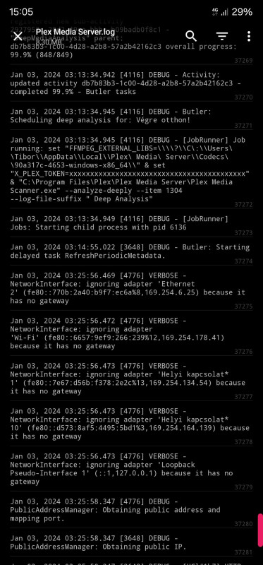

No de miért nem nézed meg, ahogy javasoltam, hogy mi történik a szervereden, mikor külső kliensről játszol le? Ne plexen belül, hanem Task Managerben (Windows) vagy Activit Monitorban (Mac) Nincs egy mobilneted, vagy mi a gond? Ha minden rendben, akkor ezzel kizárod a szervert.

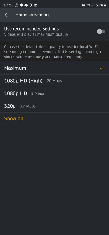

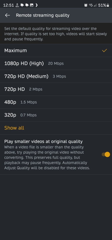

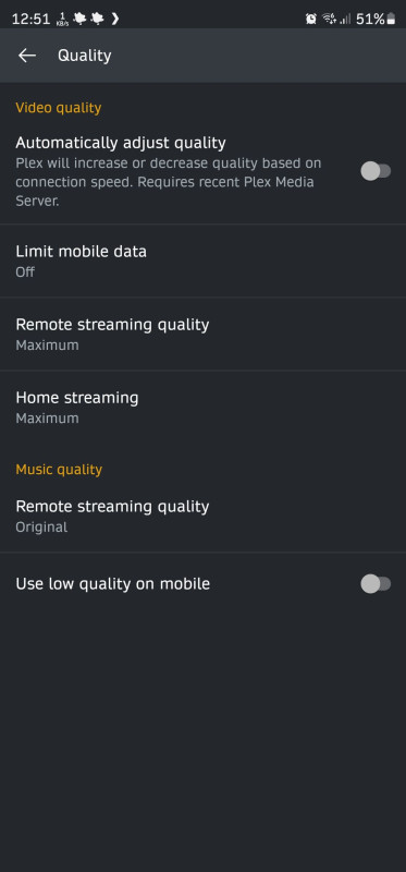

Van home és remote minőség telefonon is TV-n is. Mind a 2 originalon legyen és az automata legyen kikapcsolva mert okoz problémákat még mindig...
Ha otthon WiFin megy a lejátszás telefonon akkor távolról is mennie kell, csak ugye a net nem elég. Az elején azért ugrik fel mert előtölt hogy ne akadjon meg.Ha kész, tegyél be róla ide képet hagy nézzem meg hogy jó e.

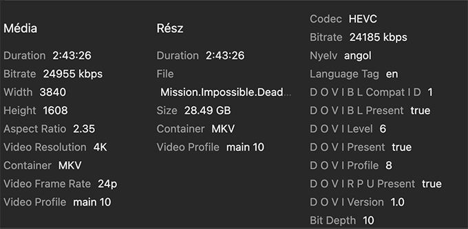

A net sebesség nem elegendő. Működik, ha egy 1000/1000 wifire vagy csatlakozva.
Nekem többnyire 720p és 1080p streaminges tartalmak vannak ami azt jelenti hogy a bitráta átlagosan max 5-6 körül van. Ahhoz hogy ezt meg tudja nézni bárki eredeti minőségben, legalább 30mbit/s STABIL internetkapcsolat kell. A mobilnet pedig minden csak nem stabil.
Tehát minimum 6x gyorsabb kell legyen a neted stabilan mint amekkora a videó bitrátája, és ekkor talán nem fog megakadni. Ha neked 35-40-es a bitrátája a filmnek akkor 210-240 mbit/s kell legyen a neted, de ez a minimum amivel talán már nem fog akadni.Látom Samsung telód van, én [EZT] a programot használom arra hogy az értesítési sávra kiírja az aktuális internet sebességet, így láthatod mennyivel tölt le amikor próbálja betölteni a filmet.

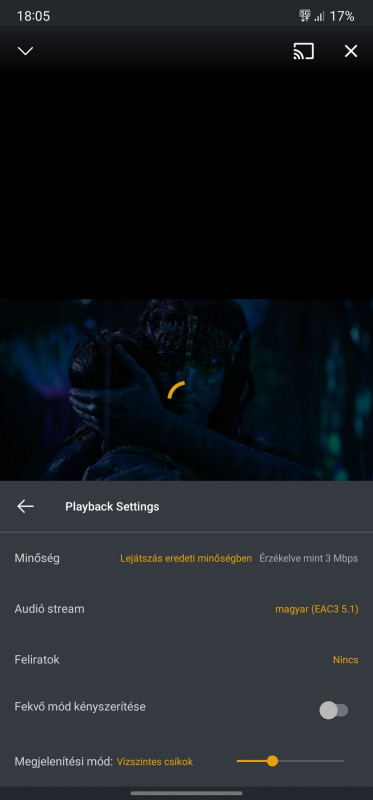

Telefonos kliens be van állítva eredeti minőségre.
- az nem számít, a távoli hozzáférésnél beállítható, hogy mekkora sávszélességet használjon, milyen minőségben biztosítsa. Ne vedd készpénznek, hogy a telefonodon érintetlen lesz a lejátszás, értelmét sem látom, illetve lehet, hogy a felbontás érintetlen, de a hang miatt mindenképp átalakítana, szóval inkább csökkentsd a felbontást, állítsd be a sávszélességet és talán jó lesz.
különben hisztizik hogy fizess .... - a szoftveres dekódoláshoz nem kell előfizetés, csaj erős gép, a hardveres gyorsításhoz szükséges az előfizetés. -
