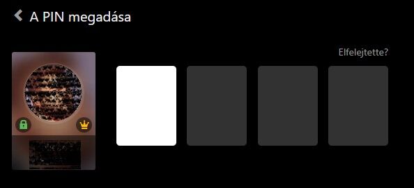

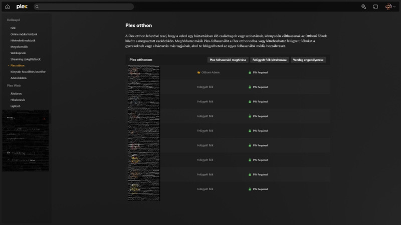

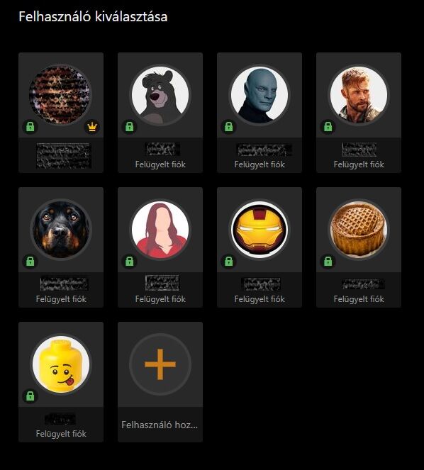

Szia. Nálam így van egy szerveren:
Itt állítom be a felhasználókat. Vannak, akiket én veszek fel, és vannak, akiknek van Plex fiókja, és úgy vettem fel őket. Itt lehet beállítgatni hogy milyen mappákhoz férjenek hozzá:
Ha jól sáfárkodtál a paraméterekkel, akkor lesz sok felhasználód, akik a képükre/nevükre kattintva be tudnak lépni a PIN kódjukkal:

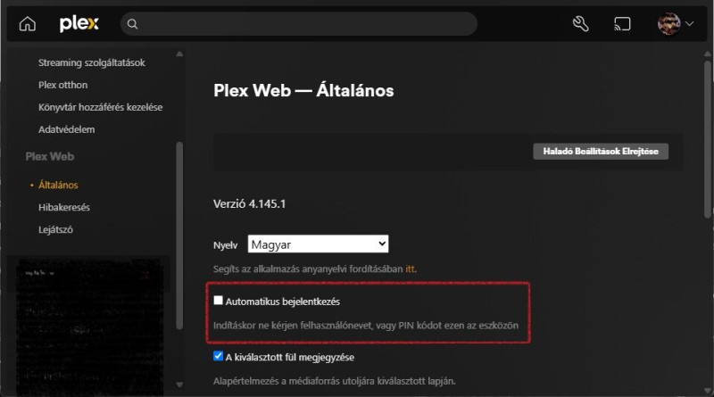

A PIN kódot így viszed be, de ki is lehet kapcsolni (lásd a következő képet):
Itt tudod be/kikapcsolni adott készüléken a PIN kód kérését:

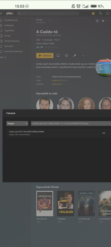

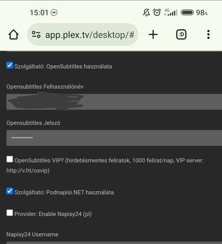

sky8304
masvilagx3 #17420 üzenetére
A subzero-ba be van ez állítva?
Mondjuk azt nem tudom hogy ottani reg nélkül megy-e de én már akkor regeltem oda amikor felraktam a plexet.
Aztán bemész az egyik filmhez ott a feliratokba a keresésre nyomsz és ez az ablak jön be,ott meg tudsz keresni mindenféle nyelvre na már ha talál ugye. -
enginev3.0
masvilagx3 #17371 üzenetére
Felismeri
A találatok pontosítása meg azért nem jelenik meg mert egy évadon belül keresi és nem a sorozaton belül -

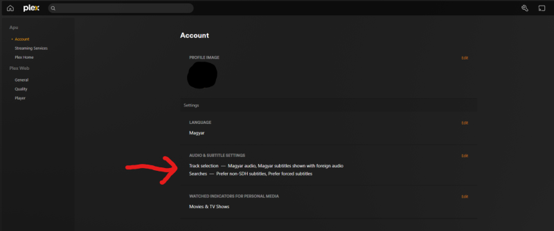

Csak tipp.
Default hangsáv az angol a konténerben és neked auto magyarra van állítva neki meg nem.
Biztos hogy bitre ugyanazok a fiók beállítások?

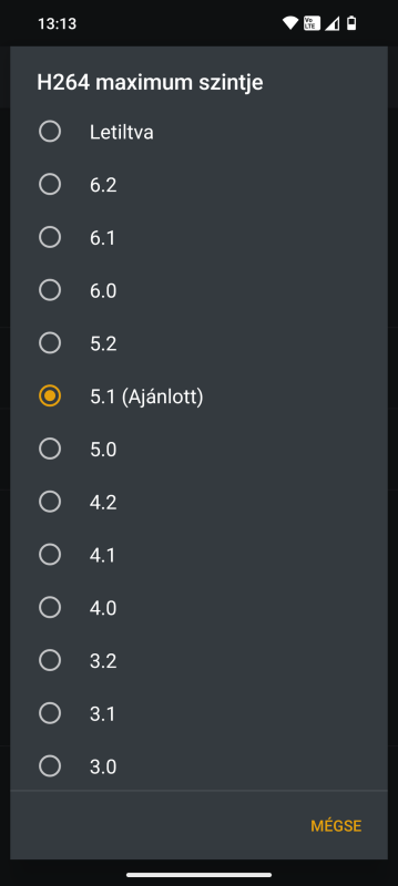

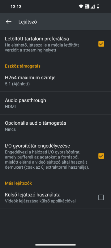

TomPack
masvilagx3 #16489 üzenetére
Köszi szépen a segítséged, de sajnos nem segített semmi csak a telefoncsere.
Vettem egy Redmi 13 Pro + 5G-t, ezen minden gond nélkül megy a lejátszás. A Nothing Phone 2a-at pedig visszaviszem a jövőhéten 14 napos elállással.
(egyébként itt is 5.1 a H264 ajánlott szintje, és szintén nincs olyan magas érték mint nálad, vagy a táblagépemen, de minden megy)
TomPack
masvilagx3 #16484 üzenetére
Köszi, akkor viszont lehet hogy mégsem a hanggal van a baja, hanem ezzel?
Mi ez a H264 szint?
Nekem ez sokkal kevesebb, és nem is tudom beállítani azt az értéket ami neked is van. -
