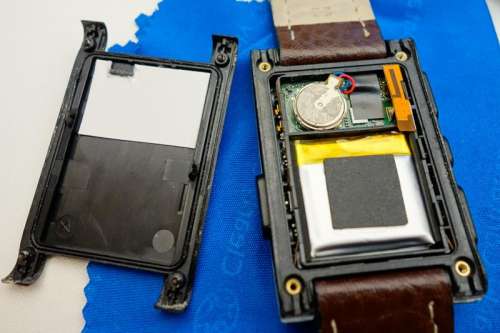

DonDragonka
DonDragonka #1698 üzenetére
Na itt egy kis tapasztalás...
A papír nem jó.
A túl vastag nem engedi, hogy rendesen le legyen zárva az óra(félő, hogy oda a vízhatlansága), a túl vékony meg egy idő után elveszti a tartását, benyomódik és újra csíkozni kezd a kijelző...
Most egy műanyag lapocskát tettem be. Szétvágtam egy memória tartó csomagolást és annak a műanyagját szabtam méretre... Elvileg ez pont olyan vastag mint egy átlagos névjegykártya viszont mivel kemény műanyag ezért nem deformálódik... Tegnap csináltam, mert a legutóbbi papír megoldás viszonylag gyorsan megadta magát és már zavart, hogy állandóan szétesik a kép... Most megint frankó.
Frissítem, ha ez se válik be... :-D -

DonDragonka
DonDragonka #1098 üzenetére
Pont 5 hónapig semmi gond nem volt a megoldással, de pár napja megint szét-szétesett a kép. Kicseréltem a lapocskát (megint egy névjegykártyát áldoztam fel) egy újra és most megint frankó.
Jah és ha már nekimentem akkor megnéztem azt is, hogy egészen pontosan milyen fej kell a csavarokhoz, T5-ös.
Úgy látom, hogy a papír lap nem lesz jó megoldás hosszútávra. Ha ez a lapocska is idővel kevésnek bizonyul, akkor keresek valami műanyagot amivel kiválthatom. -

DonDragonka #1057 üzenetére
Na megcsináltam.
Mivel nekem V3R2-es az órám ezért nekem is olyan mint a linken a második képsoron(barna szíjas), tehát nem kell semmiféle plusz szigetelés, a kialakítás megoldja a zártságot.
Szétkaptam. Figyelni kell, mert amikor a csavarokat kiszedted, akkor a hátlap viszonylag könnyen, csekély ellenállás mellet levehető, de az a gombelem szerű izé(rezgőmotor?) az rá van ragasztva, mármint a hátlapra. Szóval nem szabad vehemensen lekapni, csak óvatosan.A gombelem szerűséget egy vékony lapos fejű csavarhúzóval lefeszítettem óvatosan, majd az órába igazítottam oda ahol a helye van(látszik). Kivágtam a megfelelő darabot egy névjegykártyából, az kellően vastag, beraktam a hátlapba, pontosan ugyanakkora méretben és helyre mint a képen, majd óvatosan a hátlapra illesztettem az órát, hogy ne csússzon el az alátét papír. Meghúztam mind a négy csavart és...
...és kérem azóta nem esik szét a kép. Itt nyomkodom már kb 2 órája de sehol semmi szétesés. Korábban ennyi nyomkodástól már régen előjött a zizije... Rezgő motor is ugyan olyan mint volt, nem érezni gyengébbnek.
Most még kap 24 órát, hogy kimondjam a végső verdiktet meg este megy a teli kád aljára kb 1 órát pihenni, hogy nem ázik e be...Eddig biztató. (érteni nem értem, hogy ez miért oldja meg a problémát, de működni látszik)
Folyt.Köv....

DonDragonka #1062 üzenetére
Csak kell valahonnan egy ilyen pici torx csavarhúzó, meg némi szilikonos zsír...
El-eltűnő pixel hibára is működik vajon?
doongoo
Na ezt én is kipróbálom a rosszon
