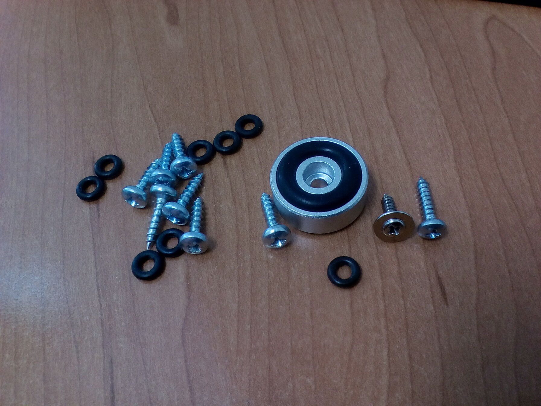

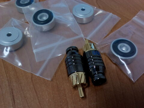

- RCA dugó 2 db, 4mm-es lyuk van rajta, pont jó lesz bele a kábel,
- 3,5 mm mono jack dugó 5 db a felesleg jó lesz máskor,
- 18WG UL1185 árnyékolt audio kábel
- 4 db tappancs, de számtalan más fajtából lehet válogatniA tappancsokba nem megy bele az eredeti csavar, így vettem 8 újat a helyi csavarboltban és vettem hozzá O-gyűrűket, hogy alátétként használva azzal is csökkentsem az átadott rezgést (újabb 105 Ft költség

Közben kezdenek szállingózni kínából a cuccok. A tappancsok és az RCA dugók megérkeztek, már csak a kábelt és a jack dugókat várom és lehet szerelni.
Ezek az RCA csatlakozók nagyon jó minőságűek, szerintem megértek 4 dollárt:

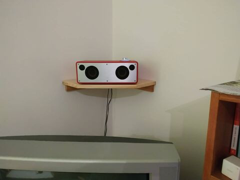

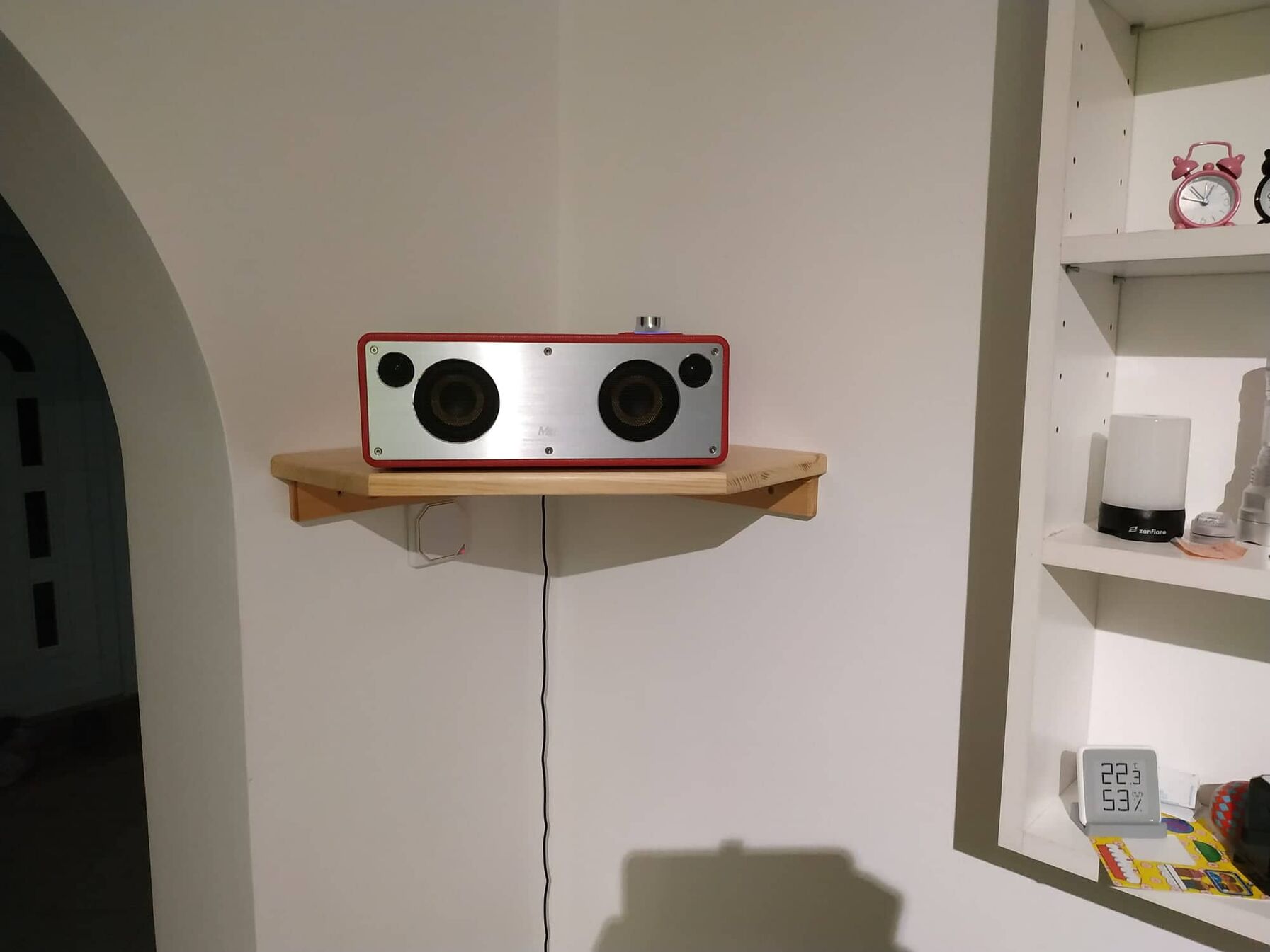

Így helyeztem el őket a szoba két sarkában:
(A kábelcsatornázást majd később megcsinálom.) -

Én csináltattam a hangfalaknak egy-egy sarokpolcot és felszereltem őket a szoba két sarkába, így jó messzire kell vigyem az egyik kábelt, ezért a kész kábel nem játszik. Az egyik vagy 10m hosszú, a másik meg csak 2m. Pont megfelelő hosszúságút úgysem kapok, meg amúgy is szeretem magam összeválogatni a csatlakozókat meg a kábelt.

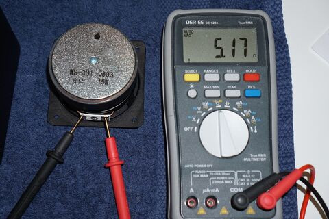

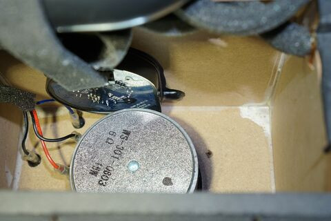

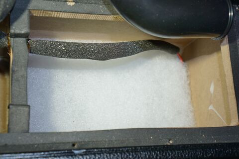

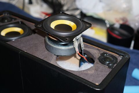

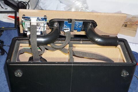

Én egyenlőre állok, keresem az ötleteket ... nálam tuti "modding" lesz az előlappal, sokat számított ... csak a megoldáshoz (korrekt megoldáshoz) megfelelő ötlet kell.
Amit még meg akarok oldani az a 220V-ról való leválasztás, tehát teljesen kábelmentessé tenni a hangfalakat. Ötlet itt is van, a megoldást kell kiötöljem.
Én itt tartok
... de nagyon jó alapanyag, van benne potenciál és ez tetszik!

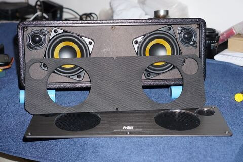

verybigboy
Ez mindösszesen 6 db. csavar kicsavarását jelenti, semmi ördöngősre nem kell itt gondolni!!! Természetesen utánna ugyanúgy ahogy kicsavartad vissza is lehet azt csavarni, semmi, abszolute semmi gáz nincs ebből ... és a hatás tuti érezhető lesz. Én most már azon gondolkodok hogy oldom meg, mit tegyek a gyári előlap helyébe. Én tuti meglépem ezt, mert sokat hozott!!!
Képek vannak, majd ha kis időm lesz, töltök fel ... de mondom az előlap az semmi, az a 6 csavar ki-be csavarását jelenti csak.
