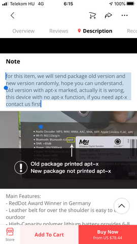

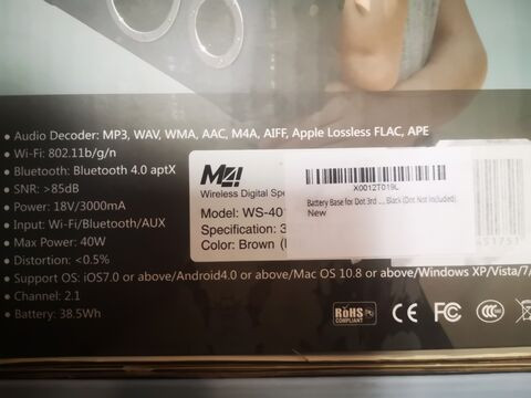

fear2
Attól függetlenül, hogy rá van írva a dobozukra, hogy Bluetooth 4.0 aptX, lehet, hogy ezekben sincs benne?
(2db-ot rendeltem, külön-külön, más napon, más EU raktárból, egyszerre érkeztek, egy dobozban, de a hangszórók dobozai kicsit különböznek).

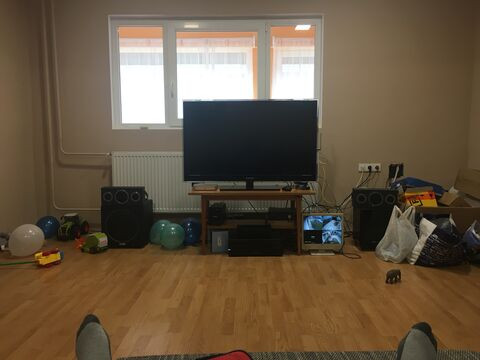

Mai nap beszereztem a dolgokat.
Egy ilyen konverterre megy a tv-ből az optikai kábel:
Innen egy RCA-RCA kábel megy a hangfalak felé.
Ehhez szereztem be 2 ilyen átalakítót:
A TV-vel együtt szól, sajnos a távirányítóval ebben az esetben nekem se megy az hogy a hangfalakat is tudjam halkítani-hangosítani és a hangfalakat is úgymond halkabbnak érzem, mint ha valahogy a teljes hangerőre nem tudnám állítani csak a tv-t. -

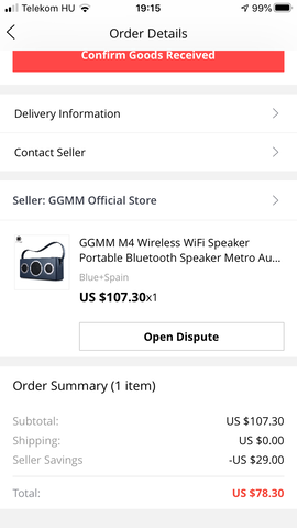

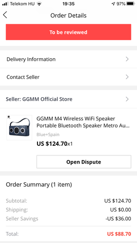

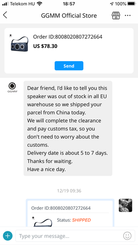

Annyira nem aggódnék, szerintem tényleg visszafizeti az áfát, rendes eladó.
De majd dispute-ba én beraknám ezt a screenshot-ot is ha netán az Alinak kell dönteni.

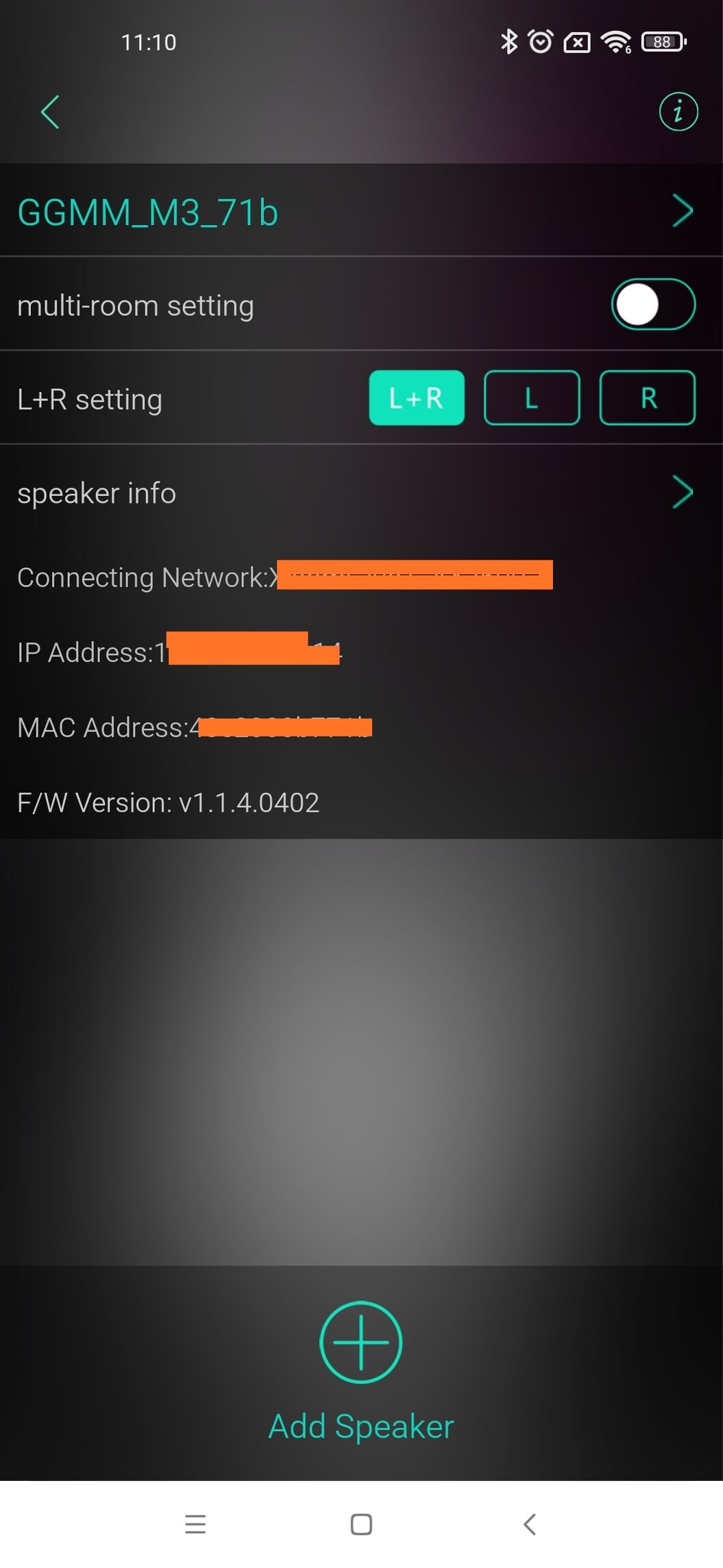

Igen, saját DSP-je van, wifi-n azt használja!

Én mióta megvan, wifin használom az m3-at, és m4-et, főként pc-ről vezérelve, de ipad-ről (vagy iphone-ról) is ugyanolyan jól kezelhető airplayen keresztül. Mivel androidos telóm van, ezért nagyot dobna a felhasználói élményen, ha droidon is elérhető lenne valami hasonló funkció. Különösen fájó így, hogy nemrég cseréltem le az iphone se-m egy droidos telóra.
És ja, wifin összekötni két ilyen hangszórót teljesen más dimenzió, mint a bluetooth.
