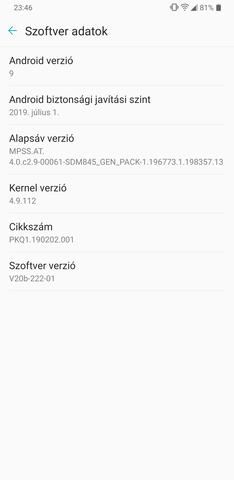

Ma vissza vittem a telót ,és kíváncsiságból,mielőtt gariztatom vissza rakattam velük az adroid 9 et.Úgy néz ki hogy a hiba megszünt .(Az mondták hogy a jelenség amit produkált a készülék az egyedi eset, ritkaság számba megy).
A telefon EU s Német régiós.Üdv Mate

Bocsi, az LGUP Store Frame fájlt csak akkor kell telepiteni, ha nem az 1.14-es verzió van fent, vagy egyáltalán nincs feltéve LG UP!
Ha neked eleve az 1.14 LG UP van fent akkor nem kell ezt megint telepíteni, hanem csak a kicsomagolt mappában az LGUP mappát bemásolni oda ahol a program fel van telepítve és felülirni -
Hoes
Ha ezzel megvagy, berakod Download módba a telót a szokásos módon, elindítod az LGUPD.exe fájlt, ha hibaüzenettel kezd azt csak X-eld ki.
Betallózod a kívánt KDZ fájlt, beoipálod, hogy Partition DL, elindítod, felugróablakban kijelölöd az összes összetevőt és mehet tovább!
Elkezdi feltölteni a Firmwaret de vigyázz, ez teljes gyalu, mindent töröl. -

Félek a bootlooptól. Régebben, amíg még egyszerűen lehetett rootolni az androidot, nem volt ekkora probléma, mert könnyebben helyre lehetett hozni az ilyesmit. Nem beszélve arról, hogy ha rootoltál és felraktad a TWRP-t, nem volt gond egy csomó ROM-ot kipróbálni. Nem véletlen, hogy jóval kevesebb a főzött ROM mostanában, bootloader nyitás nélkül nem hiszem, hogy bármelyik telefonnál boldogulnál. Az, hogy Neked nem lett bootloopod, nem tudom, hogy nem annak köszönhető-e, hogy DL Partition módszerrel raktad rá a 10-et egy másik LGUP-pal. Valószínűleg pár napon belül kijön a TIM V30b.

Nem ismerem a TIM-es készülékeket, viszont én lehet megpróbálnám felrakni a legutolsó teljes TIM-es régiójú szoftvert (v10c), majd OTA-n engedni végigfrissíteni...

Megnéztem, csak kicsit riasztó az első hozzászólás: "PSA : DO NOT attempt this if you have t-mo or a dual sim model. Specifically EBW. All phones flashed this way will lose serial number. Some will lose IMEI as well. Don't try if you don't know how to fix those." A másik, hogy ilyen hibaüzenettel korábbi verzióváltásoknál is lehetett találkozni más modelleknél is [link] Ezért gondolom, hogy nem A10 specifikus a probléma és próbálom körüljárni.
