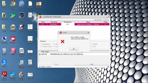

Azt esetleg tudod, hogy az XDA-s módszernél a Common mappát teljesen írásvédetté kell tenni, vagy csak a benne lévő fájlok valamelyikét? Illetve rejtett mappára kell állítani? Mik a helyes attribútumok?
Hoes
RetepNyaraB #854 üzenetére
Próbáltam az előzőt visszatenni, sőt az eredeti TIM-es verziót is, egyik sem ment!
Lehet rollback védelem is van benne, mondjuk ettől még az azonos firmware-t bármikor engednie kellene újra rátenni de mégsem!
Még abban bízok, hogy hamarosan lesz egy V30c verzió, háths azt már elfogadná. De ez is csak tipp!Azért bosszant ennyire, meg próbálnám likvidálni az újraindítás utáni hibaüzenetet mert nagyon szeretem ezt a telefont. :(

RetepNyaraB #568 üzenetére
Egyet megtettem neked:
Az innen leszedett .dll-t az lgup mappádban létrehozott model/common almappába kell tenni. Ha létezik a mappa és van benne másik dll, azt nevezd át bármire (írj egy egyest a végére pl).
Általában arra is hisztis a cucc, hogy melyik com porton fut a teló. Telefon gépre dug, fájlátvitelre állítva. Eszközkezelőben portoknál LGE Mobile USB Serial Port vagy hasonló. Jobb katt, tulajdonságok, port beállítása, speciális menüben lehet kiválasztani. Nekem a 9-es működik, a linkelt redditen négyes látszik. Rá kell keresned.Ja, a régebbi (jellemzően 14-es) LGUp jobb, de lehet, hogy a V40 azzal már nem fut. Ezt sem tudom...
